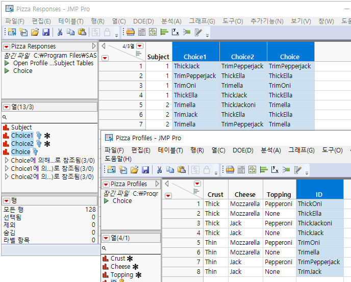

Figure 6.33에서는 가상으로 결합된 데이터 테이블의 예를 보여 줍니다. Pizza Profiles.jmp는 ID 열에 "연결 ID" 열 특성이 포함되어 있으므로 참조되는 데이터 테이블입니다. ID 열에는 참조하는 데이터 테이블인 Pizza Responses.jmp의 데이터에 해당하는 고유 값이 포함되어 있습니다.
그림 6.33 가상으로 결합된 데이터 테이블

참고: 열에 "연결 참조" 열 특성이 있더라도 참조되는 데이터 테이블의 열에 반드시 연결해야 하는 것은 아닙니다. "열" 목록의 열 옆에 있는 가상 결합 아이콘이 회색 Image shown here인 경우에는 참조되는 데이터 테이블이 열려 있지 않거나 참조하는 열이 제외된 것일 수 있습니다. 기타 가상 결합 아이콘에 대한 자세한 내용은 가상 결합 아이콘에서 확인하십시오.
연결 열 특성이 설정되어 있으면 참조되는 데이터 테이블의 모든 열이 주 데이터 테이블의 일부가 됩니다. 따라서 주 데이터 테이블에 참조하는 열이 있으면 참조되는 테이블의 해당 열이 시작 창의 "열 선택" 목록에 자동으로 나타납니다.
