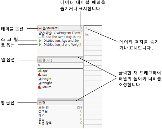

JMP 데이터 테이블에서 "테이블", "열" 및 "행" 패널에는 데이터 테이블과 해당 내용에 대한 정보가 포함되어 있습니다. 이러한 대화식 패널은 데이터 격자의 왼쪽에 있습니다.
그림 2.4 데이터 테이블 패널에서의 상호 작용

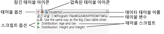

테이블 패널에는 다음과 같은 요소가 포함되어 있습니다.
• 데이터 테이블의 이름
• 테이블 상태를 나타내는 아이콘
• 테이블 옵션이 포함된 빨간색 삼각형 메뉴
• (선택 사항) 테이블 변수
• (선택 사항) 테이블 스크립트에 대한 녹색 삼각형
그림 2.5 테이블 패널의 예
Example of a Table Panel

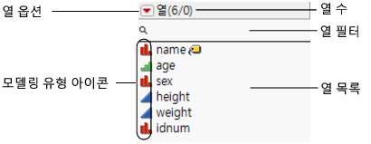

데이터 테이블의 열 패널
"열" 패널에서는 열을 보고 이동할 수 있습니다. 이 패널에는 다음과 같은 정보가 포함됩니다.
• 열 옵션(열 메뉴와 동일한 옵션(일부) 포함)
• 데이터 테이블의 총 열 수 및 선택된 열 수
• 열을 빠르게 찾는 데 도움이 되는 필터 상자(돋보기 아이콘을 클릭하여 검색 필터 옵션 및 모수를 설정함)
• 데이터 테이블의 열 목록
• 각 열의 모델링 유형(모델링 유형 정보 참조)을 나타내는 아이콘
• 열에 할당된 특성을 나타내는 아이콘(아래 그림에는 표시되지 않음. Figure 2.7 참조)

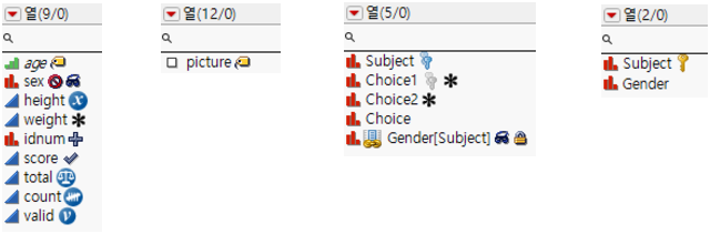

열 특성을 나타내는 아이콘
각 열 이름의 오른쪽에 있는 아이콘은 열에 포함된 특성을 나타냅니다.
그림 2.7 열 특성을 나타내는 아이콘
Icons Indicating Column Characteristics and Properties
참고: 기울임꼴로 표시된 열은 해당 위치에 고정되어 있음을 나타냅니다. 즉, 가로로 스크롤해도 해당 열은 계속 표시됩니다.
다음은 열 패널에 나타날 수 있는 아이콘입니다.

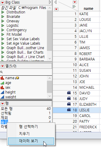

행을 선택 또는 선택 해제하거나 데이터 보기를 생성하려면 "행" 패널에서 해당 범주를 마우스 오른쪽 버튼으로 클릭합니다.
데이터 보기를 생성할 경우 주 데이터 테이블의 연결된 부분집합이 생성됩니다. 예를 들어 몇 개의 행이 숨겨진 행으로 표시된 경우 숨겨진 행만 표시하는 창을 열 수 있습니다. 행 패널에서 숨김을 마우스 오른쪽 버튼으로 클릭하고 데이터 보기를 선택합니다.
그림 2.9 행 패널에서 데이터 보기 생성
Creating a Data View from the Rows Panel
데이터 보기를 사용하는 경우 대부분의 편집 작업은 계속해서 주 데이터 테이블에서 수행하십시오. 주 데이터 테이블이나 데이터 보기 중 어느 쪽에서든 변경을 수행하면 둘 모두에 변경 사항이 반영됩니다. 일부 데이터를 변경하거나 열을 추가하는 등의 사소한 변경 작업은 데이터 보기에서 수행할 수 있습니다. 하지만 계산식을 추가하는 등의 중요한 변경 작업은 주 데이터 테이블에서 수행해야 합니다.
