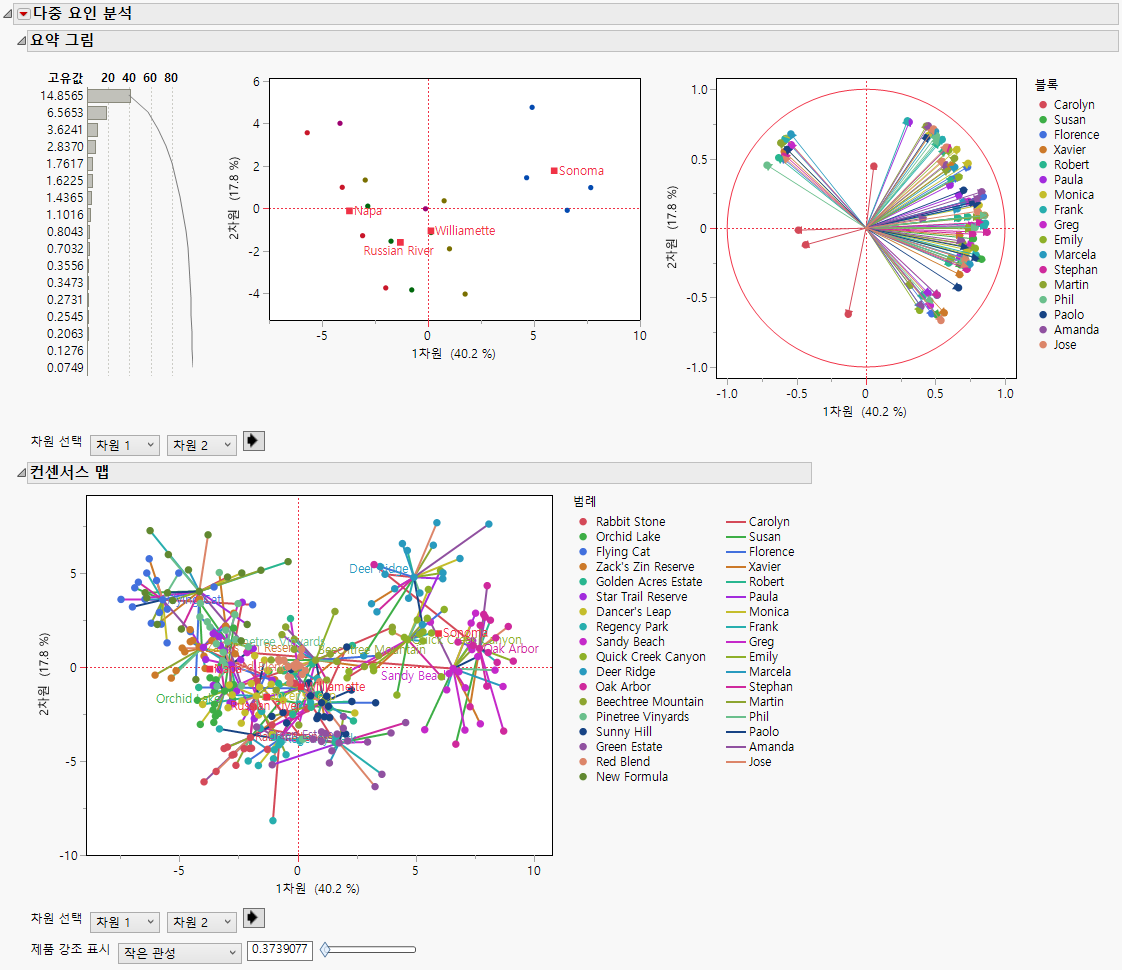

그림 7.2 초기 다중 요인 분석 보고서
Initial Multiple Factor Analysis Report
팁: "컨센서스 맵"의 범례를 두 개의 열로 설정하려면 범례를 두 번 클릭하고 "범례 설정"의 "항목 줄바꿈"을 "18"로 설정합니다.
"요약 그림"에서 다음을 확인할 수 있습니다.
– 처음 두 차원의 요인 스코어 그림에서 와인은 지역에 따라 군집화되는 경향이 있습니다.
– 적재 그림에서 왼쪽 아래 사분면의 선은 Carolyn에 해당합니다. 이는 Carolyn과 다른 평가자 사이의 차이를 나타냅니다.

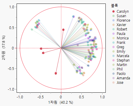

7. 적재 그림 옆의 범례에서 Carolyn을 클릭하여 결과를 강조 표시합니다.
그림 7.3 Carolyn의 결과가 강조 표시된 적재 그림
Loading Plot with Results for Carolyn Highlighted
Carolyn의 결과는 다른 참가자와 다릅니다. 이 결과 없이 분석을 다시 실행할 수 있습니다. Carolyn이 없는 분석 결과는 Figure 7.6에서 확인하십시오.
