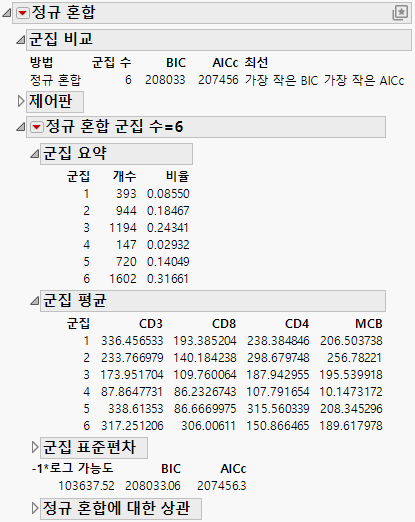

5. 군집 수 옆에 "6"을 입력합니다.
6. 시작을 클릭합니다.
참고: 알고리즘에 랜덤 시작 값이 있으므로 결과가 다를 수 있습니다.
그림 15.2 정규 혼합 군집 수=6 보고서
Normal Mixtures NCluster=6 Report
"군집 요약" 보고서에는 6개 군집 각각의 관측값 수가 표시됩니다. "군집 평균" 보고서에는 각 군집에 대한 표지 판독값의 평균이 표시됩니다.

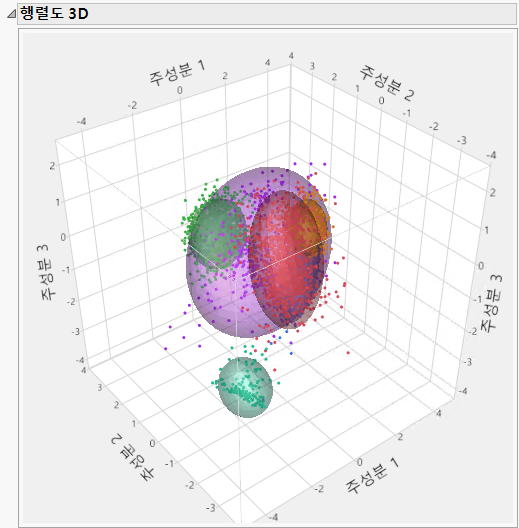

7. "정규 혼합 군집 수=6" 옆의 빨간색 삼각형을 클릭하고 행렬도 3D를 선택합니다.
참고: 알고리즘에 랜덤 시작 값이 있으므로 3D 행렬도가 다르게 나타날 수 있습니다.
그림 15.3 Cytometry 데이터에 대한 3D 행렬도
3D Biplot of Cytometry Data
이 그림에는 군집에 적합된 정규 밀도의 등고선이 표시됩니다. 한 군집이 처음 세 개의 주성분을 기반으로 다른 군집과 뚜렷하게 분리된 것 같습니다.
