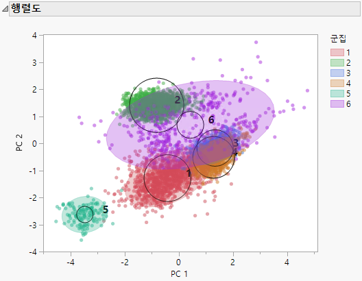

그림 15.1 정규 혼합 행렬도
Normal Mixtures Biplot
