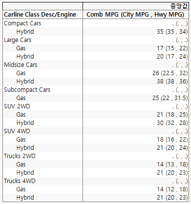

열 묶음의 예
이 예에서는 다양한 제조업체를 대상으로 하이브리드 엔진과 비하이브리드 엔진의 중간 연비를 비교하려고 합니다. 도시, 고속도로 및 복합 연비를 간결하게 표시하기 위해 "열 묶음" 옵션을 사용합니다.
1. 도움말 > 샘플 데이터 폴더를 선택하고 Hybrid Fuel Economy.jmp를 엽니다.
2. 분석 > 테이블 생성을 선택합니다.
3. City MPG, Hwy MPG, Comb MPG를 선택하고 "열에 대한 놓기 영역"으로 드래그합니다.
4. "중앙값"을 선택하고 "City MPG" 아래에 "합"이라고 표시된 셀로 드래그합니다.
5. "중앙값" 라벨이 지정된 테이블 셀 중 하나를 선택하고 "City MPG" 셀 바로 위로 드래그합니다.
6. "Comb MPG" 셀을 선택하고 "City MPG" 셀의 왼쪽으로 드래그합니다.
7. Carline Class Desc와 Engine을 선택하고 테이블 왼쪽의 빈 셀로 드래그합니다.
8. 테이블에서 세 개의 MPG 열을 선택하고 열 중 하나를 마우스 오른쪽 버튼으로 클릭합니다.
9. 팝업 메뉴에서 열 묶음 > 묶음을 선택합니다.
팁: 묶음 열의 통계량 형식을 조정하려면 묶음 열 머리글을 마우스 오른쪽 버튼으로 클릭하고 열 묶음 > 템플릿을 선택합니다.
10. (선택 사항) 그룹화 열 머리글 중 하나를 마우스 오른쪽 버튼으로 클릭하고 그룹화 열 쌓기를 선택합니다.
11. 완료를 클릭합니다.
그림 9.27 묶은 열을 사용한 테이블 생성 보고서
Tabulate Report with Packed Columns
각 차량 종류에서 하이브리드 차량의 연비 중앙값이 더 높습니다. 예를 들어 하이브리드 대형 자동차의 복합 연비는 20이고 가솔린 대형 자동차의 복합 연비는 17입니다.
