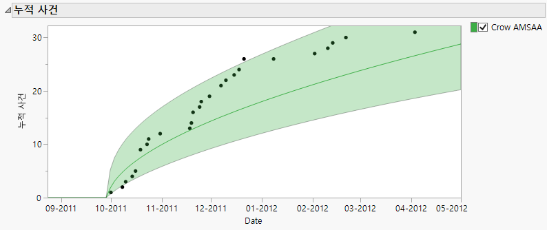

7. "신뢰도 성장"의 빨간색 삼각형을 클릭하고 모형 적합 > Crow AMSAA를 선택합니다.
"관측된 데이터" 보고서의 "누적 사건" 그림이 업데이트되어 모형이 표시됩니다. 모형이 데이터에 잘 적합되지 않는 것 같습니다.
그림 11.25 Crow AMSAA 모형이 포함된 누적 사건 그림

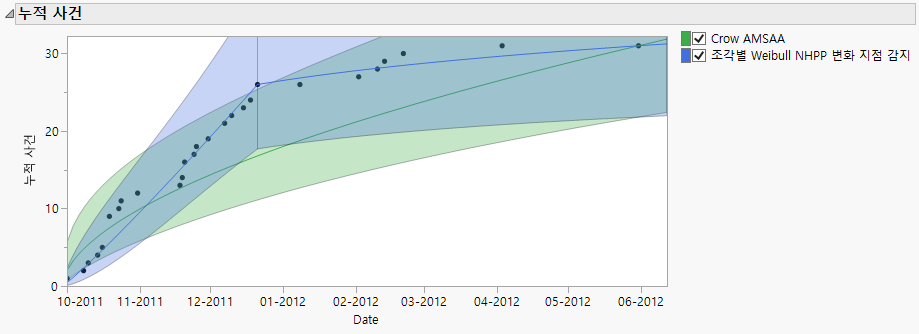

8. "신뢰도 성장"의 빨간색 삼각형을 클릭하고 모형 적합 > 조각별 Weibull NHPP 변화 지점 감지를 선택합니다.
"관측된 데이터" 보고서의 "누적 사건" 그림이 업데이트되어 변화 지점 감지를 사용한 조각별 모형 적합이 표시됩니다. 두 모형 모두 Figure 11.26에 나와 있습니다. 데이터가 다소 희박하지만 조각별 모형이 데이터에 더 잘 적합되는 것 같습니다.
그림 11.26 두 모형이 포함된 누적 사건 그림
