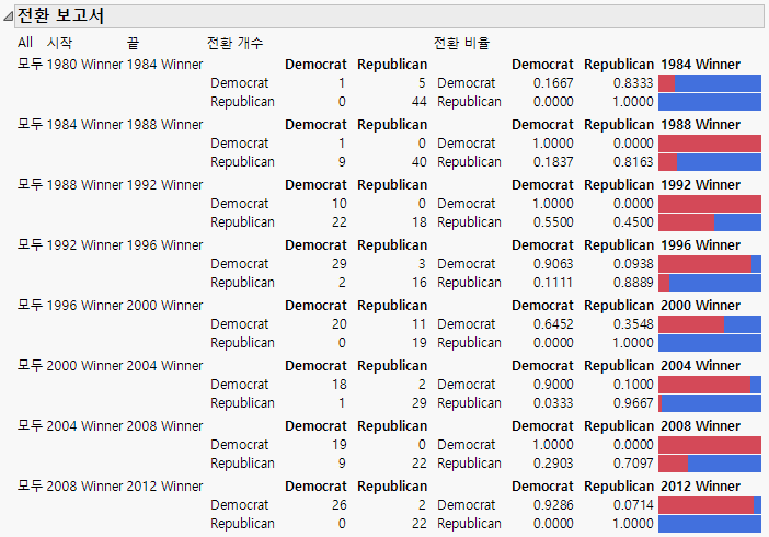

6. 보고서 창 아래쪽에서 회색 "전환 보고서" 표시 아이콘을 클릭하여 "전환 보고서"를 엽니다.
그림 3.34 반복 측정 전환 보고서
Repeated Measures Transition Report
"전환 보고서"는 반복 측정 분석에만 있습니다. 이 보고서에는 이후 시점 간의 차이 개수와 비율이 포함됩니다. 1980년 ~ 1984년 사이에 5개의 민주당 소속 주가 0.8333 또는 5/6 비율로 공화당 소속 주로 전환되었습니다. 1980년에는 민주당에 투표했지만 1984년에는 공화당에 투표했습니다. 2008년 ~ 2012년 사이에 28개 민주당 소속 주 중 2개 주가 0.0714 비율로 공화당으로 전환되었습니다. 다른 모든 주는 2008년과 2012년 선거에서 같은 방식으로 투표했습니다.
