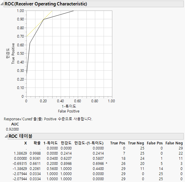

7. "로지스틱 적합"의 빨간색 삼각형 메뉴를 클릭하고 ROC 곡선을 선택합니다.
참고: 이 예에서는 명목형 반응의 ROC 곡선을 보여 줍니다. 순서형 ROC 곡선에 대한 자세한 내용은 예측 및 전문 모델링의 ROC 곡선에서 확인하십시오.
response 대 ln(dose) 예의 결과는 다음과 같습니다. ROC 곡선에는 반응 예측을 위해 위에서 설명한 확률이 표시됩니다. "ROC 테이블"에서 "민감도-(1-특이도)"가 가장 높은 행에는 별표가 표시됩니다. 이 점에 해당하는 X 값은 민감도와 특이도의 합을 최대화하는 임계입니다. ROC 곡선 그림의 노란색 선은 이 점에 대한 접선입니다.
그림 8.9 ROC 곡선 및 테이블의 예
Examples of ROC Curve and Table
ROC 곡선이 그림의 왼쪽 위 사분면에 속하고 AUC가 0.5보다 크므로 모형에 예측 능력이 있다는 결론을 내릴 수 있습니다.
