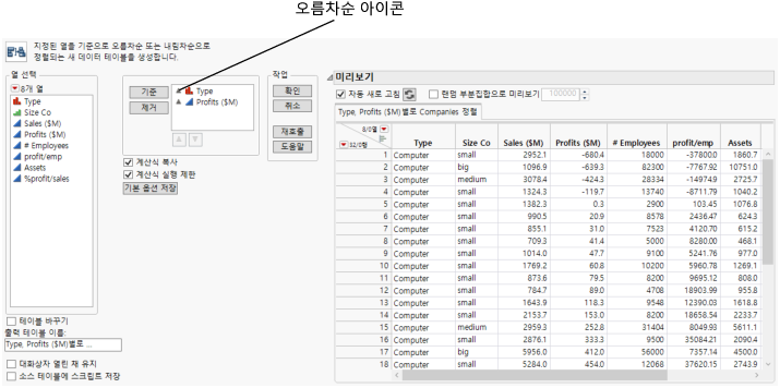

현재 두 변수는 모두 오름차순으로 정렬되도록 설정되어 있습니다. Figure 3.29에서 변수 옆에 있는 오름차순 아이콘을 확인하십시오.
그림 3.29 오름차순 정렬 아이콘
Sort Ascending Icon
