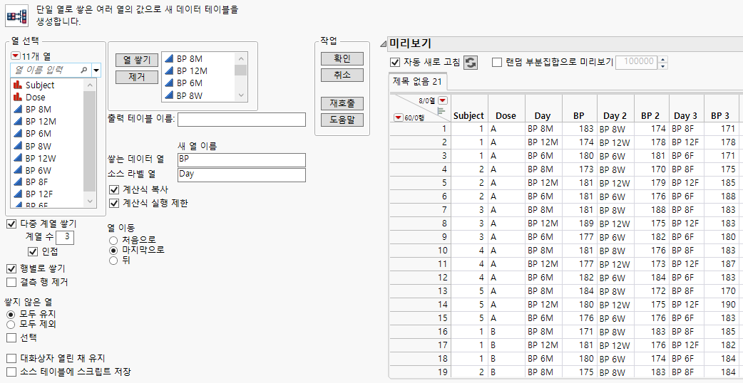

4. 다중 계열 쌓기를 선택합니다.
5. "계열 수" 옆에 3을 입력합니다.
6. 열을 세로로 쌓으려고 하므로 인접을 선택합니다.
7. "쌓는 데이터 열"의 이름을 데이터에서 BP(혈압)로 바꿉니다.
8. "소스 라벨 열"의 이름을 Label에서 Day로 바꿉니다.
그림 6.9 완료된 쌓기 창
Completed Stack Window
9. 확인을 클릭합니다.
