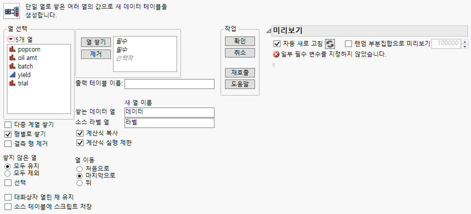

열을 쌓으려면 다음 단계를 수행하십시오.
1. 테이블 > 쌓기를 선택합니다.
그림 6.7 쌓기 창
Stack Window
2. 쌓으려는 열의 이름을 강조 표시하고 열 쌓기를 클릭합니다.
3. 추가 옵션을 사용하여 쌓을 방법을 세부적으로 사용자 정의합니다.
4. 확인을 클릭합니다.
쌓기 옵션
열 선택 필터 메뉴
열을 검색 및 필터링하기 위한 옵션이 포함되어 있습니다. 자세한 내용은 열 필터 메뉴에서 확인하십시오.
다중 계열 쌓기
선택한 열을 두 개 이상의 열로 쌓습니다. "계열 수" 상자에 숫자를 입력하여 선택한 열을 쌓을 대상 열의 수를 지정합니다. 이 상자는 다중 계열 쌓기 옆의 상자를 선택하면 나타납니다.
계열을 인접한 여러 열로 구성할 경우에는 인접을 선택합니다.
자세한 내용은 여러 열을 둘 이상의 열로 쌓기의 예에서 확인하십시오.
참고: 오른쪽 상자에 열을 추가하는 순서에 따라 열이 속하는 그룹이 결정됩니다.
행별로 쌓기
열을 행별로 쌓습니다. 한 열 아래에 다른 열을 쌓으려면 이 옵션을 선택 취소합니다. 기본적으로 선택되어 있습니다.
결측 행 제거
새 테이블에서 결측 데이터를 제거합니다. "행별로 쌓기"도 선택한 경우 모든 데이터가 결측된 행만 제거됩니다.
쌓지 않은 열
쌓지 않은 열을 새 데이터 테이블에 포함하거나 제외합니다. 다음 옵션 중 하나를 선택합니다.
모두 유지
원래 테이블의 열 중 쌓지 않은 모든 열을 새 테이블에 포함합니다. 기본적으로 선택되어 있습니다.
모두 제외
쌓지 않은 열을 새 테이블에서 제외합니다.
선택
쌓지 않은 열 중에서 새 테이블에 포함하거나 제외할 열을 선택합니다.
대화상자 열린 채 유지
확인을 클릭한 후 "쌓기" 창을 열린 채로 유지합니다.
소스 테이블에 스크립트 저장
동일한 설정을 사용하여 데이터를 다시 쌓기 위한 스크립트를 원래 데이터 테이블에 저장합니다.
열 쌓기
쌓을 열을 추가합니다.
제거
강조 표시된 열을 제거합니다.
출력 테이블 이름
(선택 사항) 새 테이블의 이름을 지정합니다.
쌓는 데이터 열
쌓는 열의 데이터를 포함할 열에 이름을 할당합니다. 기본 이름은 데이터입니다. 새 테이블에 이 열이 표시되지 않도록 하려면 이 상자를 비워 둡니다.
소스 라벨 열
원래 테이블의 열 이름을 포함할 열에 이름을 할당합니다. 기본 이름은 라벨입니다. 새 테이블에 이 열이 표시되지 않도록 하려면 이 상자를 비워 둡니다.
계산식 복사
원래 테이블의 계산식을 출력 열에 포함합니다. 기본적으로 선택되어 있습니다.
계산식 실행 제한
새 테이블이 생성될 때 JMP가 열의 계산식을 실행하지 않도록 합니다. 기본적으로 선택되어 있습니다.
열 이동
누적 열을 이동할 위치를 지정합니다. "마지막으로"가 기본값입니다.
자동 새로 고침
테이블 미리보기를 자동으로 새로 고칩니다. 미리보기를 완료하는 데 시간이 너무 오래 걸리는 경우 이 옵션을 선택 취소하고 "새로 고침" 버튼 Image shown here을 클릭할 수 있습니다. 기본적으로 선택되어 있습니다.
랜덤 부분집합으로 미리보기
"미리보기" 페인을 새로 고칠 때 지연이 발생할 수 있는 매우 큰 테이블에 대해 이 옵션을 선택합니다. 기본적으로 선택 취소되어 있습니다.
