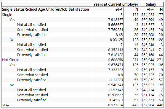

그룹화 열 쌓기의 예
이 예에서는 그룹화 변수 집합을 기반으로 설문 조사 응답자의 고용 정보를 조사하려고 합니다. 일부 변수 이름과 값이 길기 때문에 보고서 테이블의 가로 공간을 절약하기 위해 그룹화 열을 쌓으려고 합니다.
1. 도움말 > 샘플 데이터 폴더를 선택하고 Consumer Preferences.jmp를 엽니다.
2. 분석 > 테이블 생성을 선택합니다.
3. Years at Current Employer와 Salary를 선택하고 "열에 대한 놓기 영역"으로 드래그합니다.
4. "N"과 "평균"을 선택하고 "Years at Current Employer" 아래에 "합"이라고 표시된 셀로 드래그합니다.
5. Single Status, School Age Children 및 Job Satisfaction을 선택하고 테이블 왼쪽의 빈 셀로 드래그합니다.
6. "Single Status" 머리글을 마우스 오른쪽 버튼으로 클릭하고 그룹화 열 쌓기를 선택합니다.
7. 집계 통계량 추가 체크박스를 선택합니다.
그림 9.25 쌓인 그룹화 열
Stacked Grouping Columns
이 테이블에는 평균 급여, 평균 근속 기간 및 그룹화 변수의 각 조합에 대한 응답자 수를 분석한 결과가 표시됩니다. 예를 들어 취학 연령 자녀가 있는 독신 중 직업 만족도가 매우 큰 응답자는 20명입니다. 이 20명의 응답자는 현재 직장에서 평균 8.45년 동안 근무했고 평균 급여는 $77,300입니다.
Single Status 및 School Age Children 변수의 집계 값도 테이블에 나타납니다. 예를 들어 직업 만족도를 고려하지 않고 취학 연령 자녀가 없는 독신 응답자는 128명입니다. 이 128명의 응답자는 현재 직장에서 평균 8.03년 동안 근무했고 평균 급여는 $52,835입니다.
