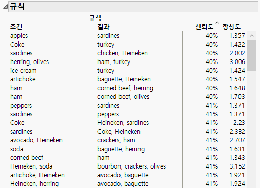

그림 26.2 연관성 분석 보고서
Association Analysis Report
9. 신뢰도 값 "58%"가 나올 때까지 보고서를 아래로 스크롤합니다.
"규칙" 보고서 테이블에 avocado(아보카도)를 구입한 고객의 58%가 artichoke(아티초크)도 구입했음을 나타내는 항목이 있습니다. "향상도" 값은 1.908로, 종속성 가능성이 있음을 나타냅니다. 트랜잭션에서 아보카도와 아티초크가 발생하는 비율이 유의한지 확인하려고 합니다.

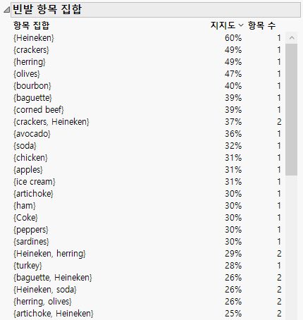

10. "빈발 항목 집합" 옆의 표시 아이콘을 클릭합니다.
그림 26.3 빈발 항목 집합 보고서
Frequent Item Sets Report
"빈발 항목 집합" 보고서에 따르면 고객의 36%가 아보카도를 구입했습니다. Figure 26.2의 "규칙" 보고서에서는 이러한 고객의 58%가 아티초크도 구입했음을 보여 줍니다. 이 행동을 보이는 고객의 비율이 높기 때문에 식료품점 관리자는 이 정보를 사용하여 아보카도와 아티초크를 전략적으로 배치할 수 있습니다.
