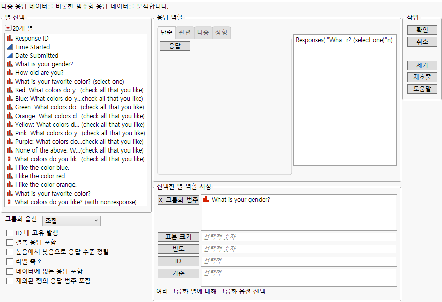

범주형 시작 창에서 질문 유형당 하나씩 총 네 가지 분석을 설정합니다. 아니면 한 번에 하나의 시작 탭을 사용할 수 있습니다.
1. 도움말 > 샘플 데이터 폴더를 선택하고 Color Preference Survey.jmp를 엽니다.
2. 분석 > 소비자 조사 > 범주형을 선택합니다.
3. What is your favorite color? (select one)를 선택하고 응답을 클릭합니다.
4. What is your gender?를 선택하고 X, 그룹화 범주를 클릭합니다.
참고: 성별에 따른 선호 색상을 알아보는 단일 분석을 실행하려면 지금 확인을 클릭합니다.

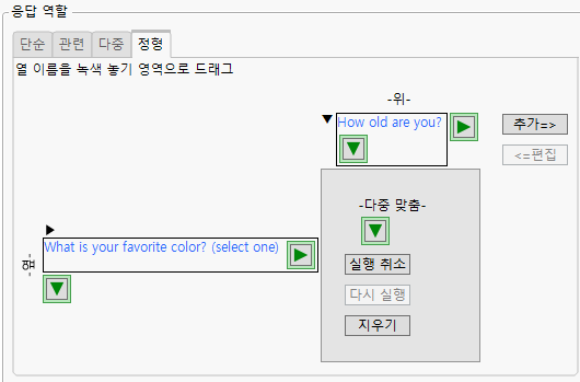

9. 정형 탭을 선택합니다.
10. What is your favorite color? (select one)를 "옆" 녹색 화살표로 드래그하고 How old are you?를 "위" 녹색 화살표로 드래그합니다.
그림 3.3 범주형 시작 창의 정형 탭
Structured Tab in Categorical Launch Window
11. 추가를 클릭합니다.
"X, 그룹화 범주" 역할에 지정된 What is your gender? 열은 정형 분석에 적용되지 않습니다.
팁: 열 목록에 대해 정형 탭의 녹색 화살표를 클릭하여 열을 추가할 수 있습니다. 상단의 아래쪽 화살표 또는 측면의 오른쪽 화살표를 사용하여 여러 열을 중첩할 수 있습니다.

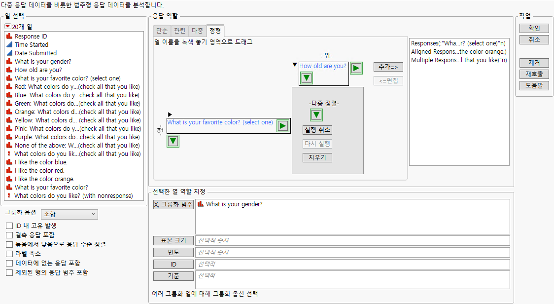

그림 3.4 전체 예제에 대한 완료된 시작 창
Completed Launch Window for Full Example
12. 확인을 클릭합니다.
각 분석 결과가 단일 보고서 창에 세로로 쌓입니다.

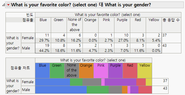

첫 번째 섹션에서는 "What is your favorite color?"라는 단순 응답 설문 조사 질문의 결과를 성별로 그룹화하여 보여 줍니다. 각 응답자는 "Red, Blue, Green, Orange, Yellow, Pink, Purple 또는 None of the above" 목록에서 하나의 색상을 선택하라는 요청을 받았습니다.
그림 3.5 단순 응답: 성별에 따른 선호 색상
Simple Response: Favorite Color by Gender
분석에 따르면 파란색은 남녀 모두 선호하는 색상입니다. 남성의 경우 43명의 응답자 중 19명(빈도)이 파란색을 선택했습니다. 이는 44.2%의 점유율 또는 19/43에 해당합니다. 여성의 경우 37명의 응답자 중 11명(빈도) 또는 29.7%(점유율)가 파란색을 선택했습니다.

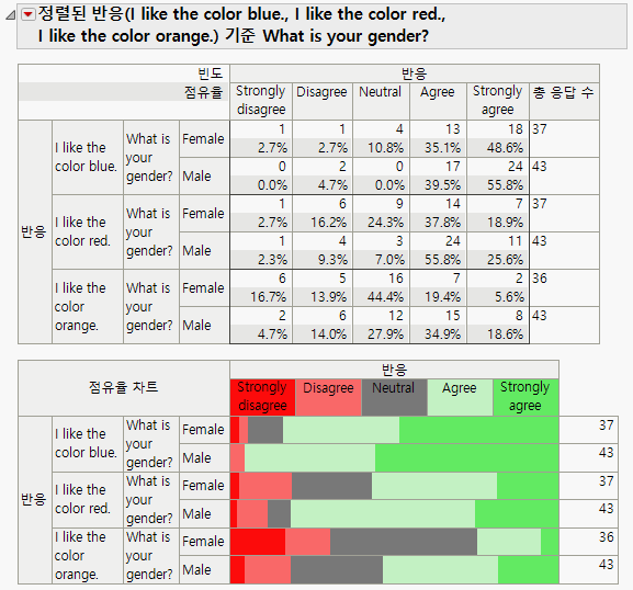

관련 탭 보고서
보고서의 두 번째 섹션에서는 응답자가 해당 색상을 얼마나 좋아하는지 순위를 매기도록 요청한 세 가지 관련 질문의 결과를 보여 줍니다. 이러한 질문에는 Strongly agree(매우 동의) ~ Strongly disagree(매우 비동의)라는 동일한 등급 척도가 사용되었으므로 질문에 대한 응답이 정렬됩니다.
그림 3.6 정렬된 응답: 성별에 따른 색상 순위
Aligned Response: Ranking Colors by Gender
분석에 따르면 파란색은 남녀 모두에게 순위가 가장 높은 색상입니다. 주황색은 빨간색과 파란색에 비해 남녀 모두 Neutral(보통) 결과가 많습니다. 값 색상 열 특성은 점유율 차트의 색상을 정의하는 데 사용됩니다.
참고: 정렬된 질문을 "단순" 탭을 사용하여 개별적으로 분석하면 관련 보고서와 동일한 정보가 포함된 세 개의 개별 보고서가 생성됩니다. "관련" 탭을 사용하면 결과를 서로 쉽게 비교할 수 있도록 보고서가 정렬됩니다.

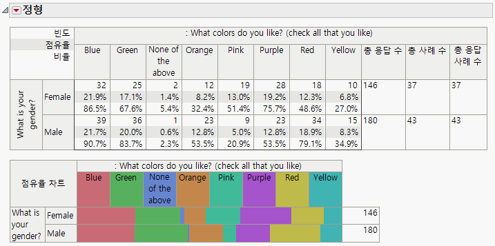

다중 탭 보고서
보고서의 세 번째 섹션에서는 선다형 설문 조사 질문의 결과를 성별로 그룹화하여 보여 줍니다. 질문은 "What colors do you like? (check all that you like)"입니다. 가능한 각 응답이 개별 열에 수집되었습니다. 참가자가 응답을 선택한 경우 해당 열에 값이 있습니다. 그렇지 않은 경우 열이 비어 있습니다.
그림 3.7 다중 응답: 성별에 따른 좋아하는 색상
Multiple Response: Colors Liked by Gender
결과를 통해 파란색과 녹색은 남녀 모두에게 선호도가 높다는 것을 알 수 있습니다. 여성은 남성보다 더 높은 비율로 분홍색과 보라색을 좋아합니다.
다중 응답 질문의 경우 두 개 이상의 대답이 허용됩니다. 사례는 단일 응답자를 나타내고 총 사례 수는 총 응답자 수입니다. 데이터에는 37명의 여성 사례와 43명의 남성 사례가 있습니다. 응답한 총 사례 수는 하나 이상의 응답을 선택한 사례 수입니다.
"총 응답 수" 열에는 총 선택 수가 나열됩니다. 여성의 경우 37명의 여성 응답자가 146개의 색상을 선택했습니다. 남성의 경우 43명의 남성 응답자가 180개의 색상을 선택했습니다. 테이블에는 각 색상을 선택한 응답자 수, 총 응답 수 비율 또는 점유율, 총 사례 수 비율이 포함됩니다.

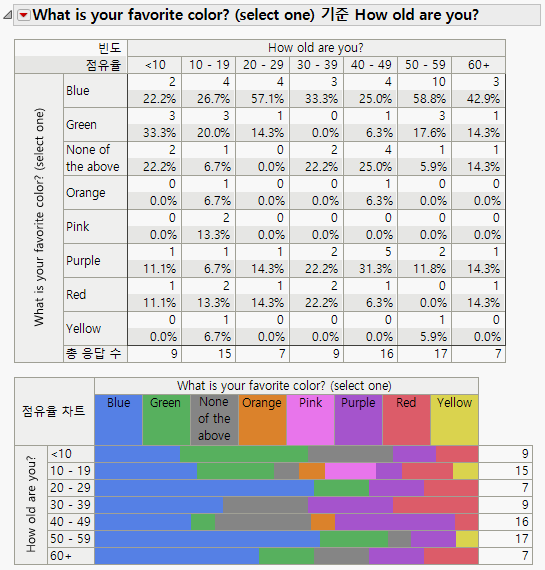

정형 탭 보고서
마지막 섹션에서는 정형 탭에서 생성된 테이블을 보여 줍니다. 이 탭에서는 선호하는 색상 질문을 연령대별로 그룹화된 관심 응답으로 설정했습니다. 정형 형식은 기본 관심 응답의 수준으로 테이블 행을 구성하고 그룹화 변수의 수준으로 열을 구성합니다.
그림 3.8 정형: 연령별 선호 색상
Structured: Favorite Color by Age
10 ~ 19세 그룹에는 분홍색이 선호 색상인 응답자가 두 명 있습니다. 다른 연령대에는 분홍색이 선호 색상인 응답자가 없습니다. 테이블 맨 아래 행을 보면 각 연령대의 응답자 수가 적다는 것을 알 수 있습니다. 여러 연령대의 선호 색상에 대한 결론을 도출하기 위해 데이터를 더 수집할 수 있습니다.
