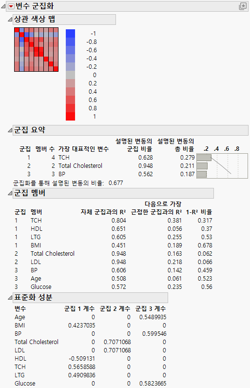

그림 17.2 Diabetes 데이터에 대한 변수 군집화 보고서
Cluster Variables Report for Diabetes Data
"군집 요약" 보고서에는 다음과 같이 변수가 세 개의 군집으로 그룹화되어 있습니다.
• "군집 멤버" 보고서에 표시된 것처럼 군집 1은 TCH, HDL, LTG 및 BMI로 구성됩니다. "군집 요약" 보고서에 따르면 TCH가 군집 1의 가장 대표적인 변수이고, 군집 1 변수의 경우 변동의 62.8%가 첫 번째 주성분에 의해 설명됩니다.
• 군집 2는 Total Cholesterol과 LDL로 구성됩니다. "군집 요약" 보고서에 따르면 Total Cholesterol이 군집 2의 가장 대표적인 변수이고, 군집 2 변수의 경우 변동의 94.8%가 첫 번째 주성분에 의해 설명됩니다.
• 군집 3은 BP, Age 및 Glucose로 구성됩니다. "군집 요약" 보고서에 따르면 BP가 가장 대표적인 변수이고, 군집 3 변수의 경우 변동의 56.2%가 첫 번째 주성분에 의해 설명됩니다.
