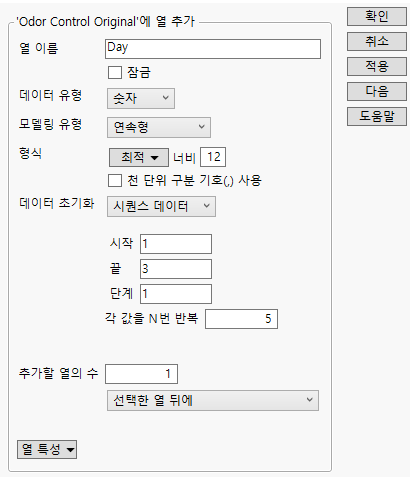

4. 열 이름 옆에 Day를 입력합니다.
5. 데이터 초기화 목록에서 시퀀스 데이터를 선택합니다.
6. 다음을 입력합니다.
– 시작: 1
– 끝: 3
– 단계: 1
– 각 값을 N번 반복: 5
7. 추가할 열의 수 옆에 1을 입력합니다.
그림 A.11 완료된 새 열 창
Completed New Columns Window
8. 확인을 클릭합니다.
