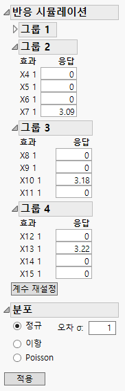

7. "그룹 직교 과포화 설계"의 빨간색 삼각형을 클릭하고 반응 시뮬레이션을 선택합니다.
8. 설계 생성을 클릭합니다.
9. 테이블 생성을 클릭합니다.
그림 27.2 반응 시뮬레이션 창
Simulate Responses Window
"반응 시뮬레이션" 창에는 설계 테이블을 생성하는 데 사용된 설정이 표시됩니다. "그룹 1"의 섹션 상자는 닫혀 있습니다. "그룹 1"은 "가짜" 요인을 포함합니다. 이 요인은 모형에 영향을 주지 않는다고 가정되므로 모두 0으로 설정됩니다. 값은 Figure 27.2에 표시된 것과 다를 수 있습니다. 이 시뮬레이션의 경우 그룹당 활성 효과가 하나씩 있습니다.
팁: "반응 시뮬레이션" 창을 사용하여 다른 시뮬레이션에 대한 새 값을 입력할 수 있습니다.

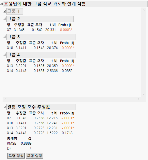

그림 27.3 그룹 직교 과포화 설계 적합 결과
Fit Group Orthogonal Supersaturated Results
시뮬레이션에서 X7, X10, X13을 효과가 있는 요인으로 설정했습니다. GOSSD 적합 절차에서 이 세 요인이 유의하다고 식별되었습니다. 또한 X14도 식별되었습니다. 효과의 크기와 유의성에 따라 추가적인 주의가 필요한지 여부를 결정해야 합니다.
참고: 시뮬레이션 결과는 랜덤 결과 생성으로 인해 Figure 27.3에 표시된 것과 다를 수 있습니다. 그룹에 활성 상태일 수 있는 추가 효과가 한 개 이상 있다는 경고가 나타날 수 있습니다. 이는 과포화 설계의 한계이며 결과가 판단에 결정적이라고 할 수 없습니다.
5. 모형 실행을 클릭하여 식별된 모형을 실행합니다.
