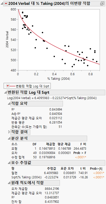

그림 5.16 특수 적합 보고서의 예
Example of Fit Special Report
모형이 데이터를 잘 적합시키는 것으로 나타납니다. 그림에 표시된 적합은 원래 척도에서 점 구름을 통과하고 모형 R² = 0.84입니다.
