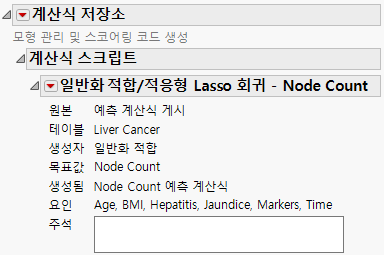

3. "검증 열을 사용한 Poisson 적응형 Lasso 회귀" 옆의 빨간색 삼각형을 클릭하고 열 저장 > 예측 계산식 게시를 선택합니다.
이 옵션을 선택하면 일반화 적합 모형에 대한 예측 계산식이 포함된 계산식 저장소가 열립니다.
4. 예측 계산식을 데이터 테이블에 추가하려면 계산식 저장소의 "일반화 적합 - Node Count" 빨간색 삼각형에서 스크립트 실행을 선택합니다.

그림 13.2 일반화 모형이 있는 계산식 저장소
Formula Depot with a Generalized Model
