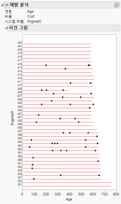

그림 7.2 밸브 시트 교체에 대한 사건 그림
Event Plot for Valve Seat Replacements
Figure 7.2의 사건 그림에는 각 유닛에 대한 타임라인이 표시됩니다. 각 수리 시점에 표식이 있으며 각 선은 해당 유닛의 마지막 관측 연령까지 연장됩니다. 예를 들어 409 유닛은 389일에 마지막으로 관측되었으며 세 번의 밸브 교체가 있었습니다.

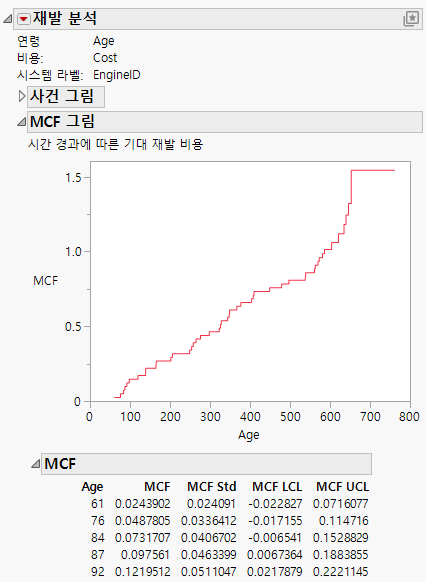

그림 7.3 재발 분석의 MCF 그림 및 테이블(일부)
