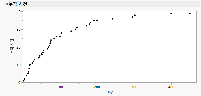

신뢰도 성장 보고서가 나타납니다. "누적 사건" 그림에는 일별 누적 고장 수가 표시됩니다. 파란색 수직 파선은 세 단계 사이의 두 전이를 나타냅니다.
그림 11.2 누적 사건 그림
Cumulative Events Plot

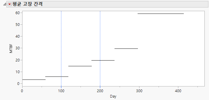

7. 평균 고장 간격 표시 아이콘을 클릭합니다.
그러면 미리 정해진 크기의 구간 동안 계산된 평균 고장 간격 위치에 가로선이 있는 그림이 제공됩니다. 빨간색 삼각형 메뉴의 옵션을 사용하여 구간 크기를 지정할 수 있습니다.
그림 11.3 평균 고장 간격 그림
Mean Time between Failures Plot

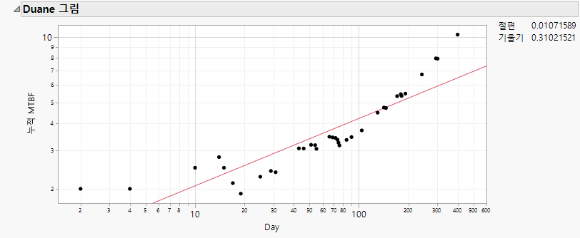

8. Duane 그림 표시 아이콘을 클릭합니다.
그러면 누적 MTBF 추정값을 세로 축에 표시하고 사건 발생 시간 변수를 가로 축에 표시하는 그림이 제공됩니다. 데이터가 Crow-AMSAA 모형을 따르는 경우 로그-로그 척도 용지에 표시된 점은 선을 따라 분포되어야 합니다.
그림 11.4 Duane 그림
Duane Plot

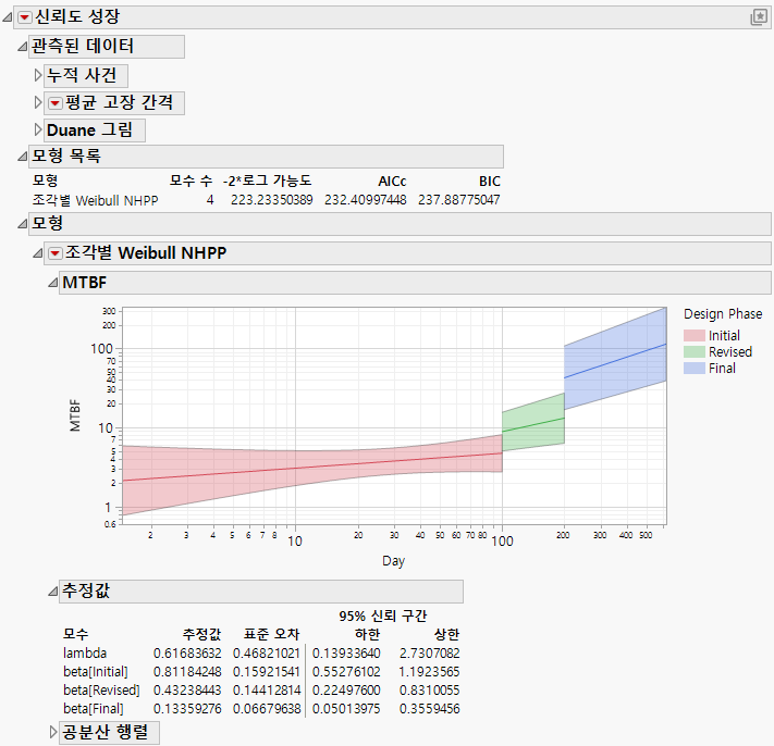

9. "신뢰도 성장"의 빨간색 삼각형을 클릭하고 모형 적합 > 조각별 Weibull NHPP를 선택합니다.
그러면 Weibull NHPP 모형을 시험 프로그램의 세 단계에 적합시키고 이러한 단계를 단일 신뢰도 성장 프로그램의 여러 단계로 처리합니다(Figure 11.5). "조각별 Weibull NHPP"의 빨간색 삼각형 메뉴에 포함된 옵션은 다양한 그림과 보고서를 제공합니다.
그림 11.5 조각별 Weibull NHPP 보고서
Piecewise Weibull NHPP Report
