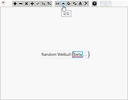

5. 계산식 편집기에서 난수 > Random Weibull을 선택합니다.
6. beta 자리 표시자가 선택되어 있습니다. 삽입 요소(^)를 클릭합니다.
그림 9.28 Simulated Purity 열에 대한 계산식 편집기
Formula Editor for Simulated Purity Column
이렇게 하면 alpha 파라미터의 자리 표시자가 추가됩니다.

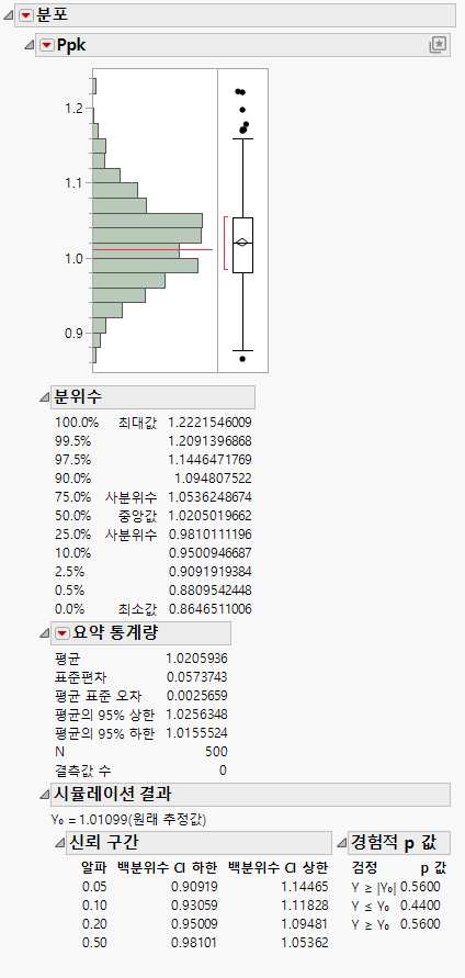

7. "전체 표준편차 공정 능력" 보고서에서 추정값 열을 마우스 오른쪽 버튼으로 클릭하고 시뮬레이션을 선택합니다.
스위치 아웃할 열 목록에서 Purity가 선택되어 있는지 확인합니다. 스위치 인할 열 목록에서 Simulated Purity가 선택되어 있는지 확인합니다.
8. 표본 수 옆에 500을 입력합니다.
참고: 다음 단계를 반드시 수행할 필요는 없습니다. 그러나 이 예에 표시된 시뮬레이션 값을 정확하게 얻을 수 있습니다.
9. (선택 사항) 난수 시드값 옆에 12345를 입력합니다.
10. 확인을 클릭합니다.
계산하는 데 몇 초 정도 걸릴 수 있습니다. "공정 능력 시뮬레이션 결과(추정값)" 데이터 테이블이 나타납니다. 이 테이블의 Ppk 및 Ppl 열은 각각 Simulated Purity 계산식을 기반으로 계산된 500개의 값을 포함합니다. 첫 번째 행(제외됨)은 원래 분석에서 얻은 Purity 값을 포함합니다. Purity에는 규격 하한만 있으므로 Ppk 값이 Ppl 값과 동일합니다.
11. "공정 능력 시뮬레이션 결과(추정값)" 데이터 테이블에서 분포 스크립트 옆의 녹색 삼각형을 클릭합니다.
그림 9.30 Purity에 대해 시뮬레이션된 Ppk 값 분포
Distribution of Simulated Ppk Values for Purity
참고: Simulated Purity 열 계산식에서 파라미터의 소수점 정밀도에 따라 표시되는 값이 약간 다를 수 있습니다.
Ppk와 Ppl에 대해 각각 하나씩 총 두 개의 "분포" 보고서가 표시됩니다. 그러나 Purity에는 규격 하한만 있으므로 Ppk와 Ppl의 값이 동일합니다. 따라서 "분포" 보고서도 동일합니다.
"시뮬레이션 결과" 보고서에서는 Ppk에 대한 95% 신뢰 구간이 0.909 ~ 1.145임을 보여 줍니다. 이는 실제 Ppk 값이 1.0을 초과할 수 있음을 의미합니다. 즉, 비정규 공정 능력 분석에서 생성한 "공정 능력 지수 그림"에서 Ppk = 1 선 위에 Purity가 있습니다.

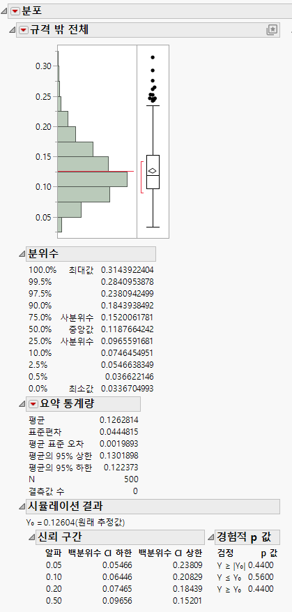

12. "공정 능력" 보고서에서 "부적합" 보고서의 기대 전체 % 열을 마우스 오른쪽 버튼으로 클릭하고 시뮬레이션을 선택합니다.
13. 표본 수 옆에 500을 입력합니다.
14. (선택 사항) 난수 시드값 옆에 12345를 입력합니다.
15. 확인을 클릭합니다.
계산하는 데 몇 초 정도 걸릴 수 있습니다. "공정 능력 시뮬레이션 결과(기대 전체 %)" 데이터 테이블이 나타납니다. Purity에는 규격 하한만 있으므로 LSL 아래 값이 규격 밖 전체 값과 동일합니다.
16. "공정 능력 시뮬레이션 결과(기대 전체 %)" 데이터 테이블에서 분포 스크립트 옆의 녹색 삼각형을 클릭합니다.
그림 9.31 Purity에 대해 시뮬레이션된 규격 밖 전체 값 분포
Distribution of Simulated Total Outside Values for Purity
동일한 두 개의 "분포" 보고서가 나타납니다. "시뮬레이션 결과" 보고서에서는 기대 전체 %(부적합)에 대한 95% 신뢰 구간이 0.055 ~ 0.238임을 보여 줍니다.
