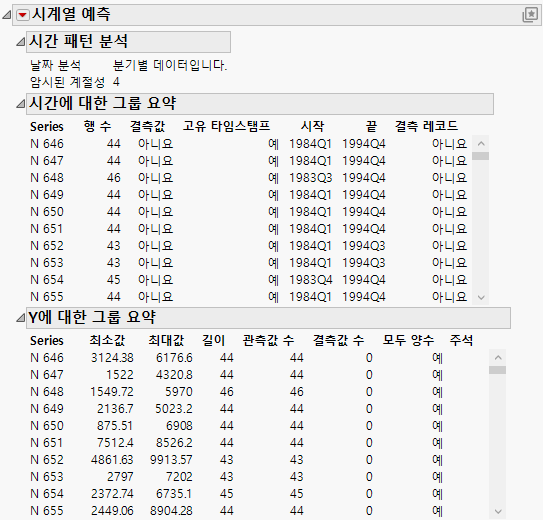

초기 "시계열 예측" 보고서가 나타납니다. 여기에는 시간 및 Y 변수에 대한 요약이 포함되어 있습니다. 예측 모형 적합 옵션을 제공하는 "모델링 규격" 보고서도 있습니다.
그림 19.2 시계열 예측의 초기 보고서
Initial Report for Time Series Forecast

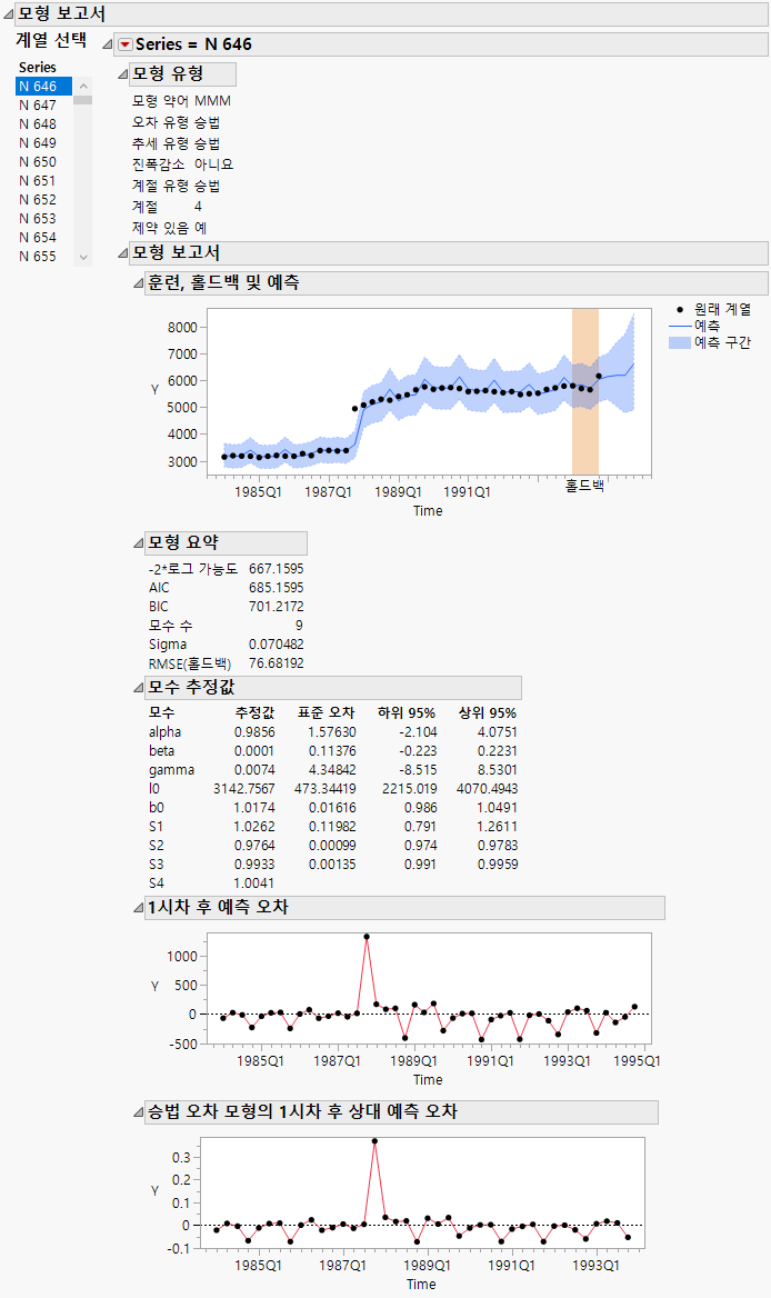

이렇게 하면 권장 모형 집합을 데이터에 적합시킵니다. 그룹화 변수의 각 수준에 대한 최적 모형이 선택되고 "모형 보고서"에 보고됩니다. 자세한 내용은 모형 보고서에서 확인하십시오.
그림 19.3 모형 보고서
Model Reports
N646 계열에 대한 모형 보고서가 표시됩니다. 이것은 "계열 선택" 목록에서 선택한 계열 이름에 해당합니다. 아래쪽 화살표 키를 사용하여 각 계열에 대한 모형 보고서를 스캔할 수 있습니다. 또는 목록에서 다른 이름을 클릭하여 선택한 계열에 대한 모형 보고서를 표시할 수도 있습니다.
