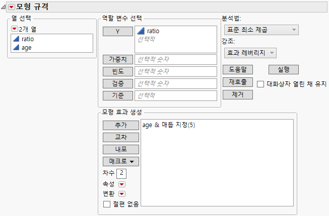

5. "모형 효과 생성" 목록에서 age를 선택합니다.
6. 속성 > 매듭이 지정된 스플라인 효과를 선택합니다.
7. "매듭이 지정된 스플라인 효과" 창에서 등간격 매듭 수를 선택하고 "5"를 입력합니다.
8. 확인을 클릭합니다.
그림 4.59 모형 적합 시작 창
Fit Model Launch Window
9. 실행을 클릭합니다.

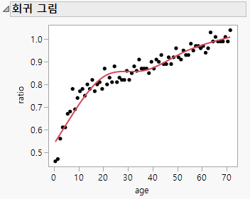

그림 4.60 스플라인 적합을 사용한 회귀 그림
Regression Plot with the Spline Fit
스플라인 적합을 사용한 회귀 그림은 age 변수와 ratio 변수 간의 연관성을 보여 줍니다. 이 그림에는 비선형 패턴이 표시되며, 이는 변수 간의 관계가 곡선과 굴곡을 특징으로 한다는 것을 나타냅니다.
