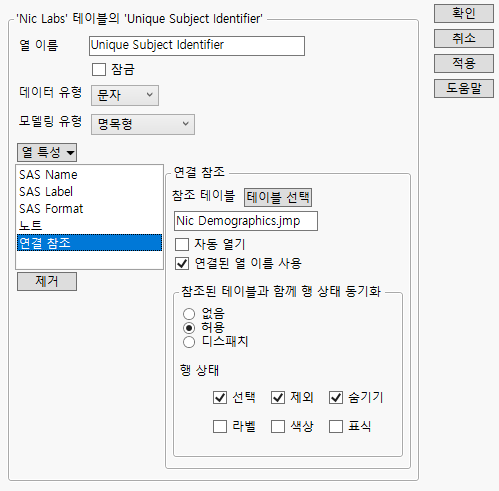

그림 6.36 Unique Subject Identifier의 연결 참조 열 특성
Link Reference Column Property on Unique Subject Identifier
3. Nic Labs.jmp에서 Unique Subject Identifier 열을 선택하고 열 > 열 정보를 선택합니다.
4. 연결 참조 열 특성을 선택합니다.
"허용"이 선택되어 있습니다. 이는 참조되는 데이터 테이블(Nic Demographics.jmp)의 행에 행 상태가 포함되어 있으면 현재 데이터 테이블에 행 상태가 자동으로 나타남을 의미합니다.
또한 "선택", "제외" 및 "숨기기" 행 상태도 선택되어 있습니다. Nic Demographics.jmp에서 이러한 행 상태를 선택하면 Nic Lib.jmp 및 Nic Adverse Events.jmp에 해당 행 상태가 나타납니다.
