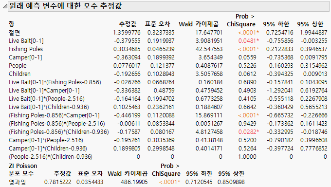

"검증 열을 사용한 ZI Poisson Elastic Net" 보고서가 나타납니다. "해 경로", "원래 예측 변수에 대한 모수 추정값" 보고서 및 "효과 검정" 보고서에서 하나의 항이 0임을 나타냅니다. 두 개의 모수 추정값 보고서에서 마지막 줄에 추정값이 표시된 영과잉 모수는 매우 유의합니다. 이것은 반응(Fish Caught)에서 나타난 일부 변동은 일부 그룹이 낚시를 하지 않았기 때문일 수 있음을 나타냅니다.
그림 7.6 원래 예측 변수에 대한 모수 추정값 보고서
Parameter Estimates for Original Predictors Report
"효과 검정" 보고서는 0.05 수준에서 네 개의 항, 즉 Live Bait, Fishing Poles, Fishing Poles*Camper 및 Fishing Poles*Children이 유의함을 나타냅니다.

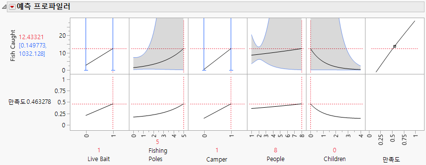

11. "검증 열을 사용한 ZI Poisson Elastic Net" 옆의 빨간색 삼각형을 클릭하고 프로파일러 > 프로파일러를 선택합니다.
12. "예측 프로파일러"의 빨간색 삼각형을 클릭하고 최적화 및 만족도 > 만족도 함수를 선택합니다.
반응에 함수가 적용되어 Fish Caught 수를 최대화하는 것이 만족도가 높음을 나타냅니다. 만족도 함수에 대한 자세한 내용은 프로파일러의 만족도 프로파일링 및 최적화에서 확인하십시오.
13. "예측 프로파일러"의 빨간색 삼각형을 클릭하고 최적화 및 만족도 > 만족도 최대화를 선택합니다.
그림 7.7 Fish Caught가 최대화된 예측 프로파일러
Prediction Profiler with Fish Caught Maximized
예측 변수의 설정을 변경하여 유의한 효과, 즉 Live Bait, Fishing Poles, Fishing Poles*Camper 및 Fishing Poles*Children의 영향을 확인할 수 있습니다. 예를 들어 Live Bait는 더 많은 물고기와 관련이 있고, Camper는 캠핑을 하지 않는 사람보다 낚싯대를 더 많이 가져와 더 많은 물고기를 잡는 경향이 있습니다.
