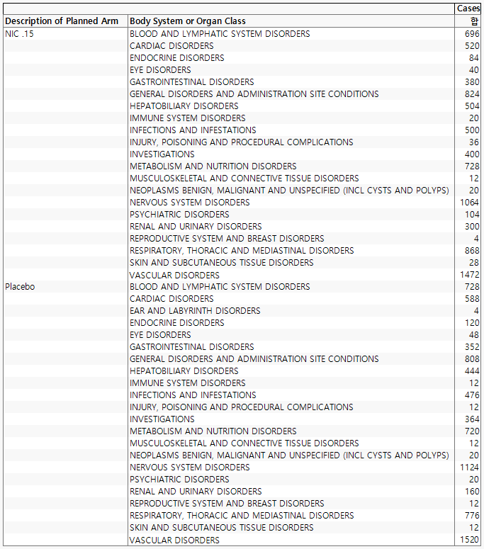

이제 테이블에는 각 신체 조직 또는 장기에서 발생한 이상 반응 횟수가 약물 대 위약으로 그룹화되어 있습니다. 그러나 각 신체 조직 또는 장기에서 이상 반응이 발생한 고유 환자 수에 관심이 있습니다.
6. Unique Subject Identifier를 선택하고 "ID" 열 역할로 드래그합니다.
7. 완료를 클릭합니다.
그림 9.26 고유 ID 열을 사용한 테이블 생성 보고서
Tabulate Report with a Unique ID Column
테이블에는 약물 또는 위약 치료로 인해 각 신체 조직이나 장기에서 이상 사례를 경험한 환자의 수가 표시됩니다. 예를 들어 약물 치료를 받은 환자 중 696명이 혈액 및 림프계에서 최소 한 번의 이상 사례를 보고했습니다.
