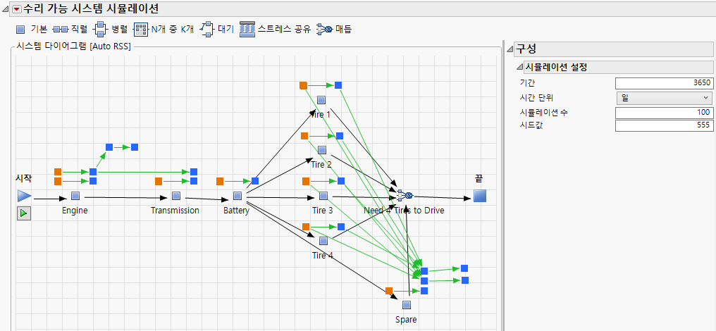

1. 도움말 > 샘플 인덱스를 선택하고 샘플 스크립트 폴더 열기를 클릭한 후 Car Repair Simulation.jsl을 엽니다.
그림 13.2 Car Repair 시스템 다이어그램
Car Repair System Diagram
자동차 시스템 다이어그램을 보여 주는 RSS 창이 나타납니다. 다이어그램에서 왼쪽의 첫 번째 블록이 "시작" 블록입니다. RSS 창 오른쪽의 "구성" 패널에는 시뮬레이션이 3650일 동안 실행되도록 설정되어 있습니다.
2. (선택 사항) "시드값" 옆에 "555"를 입력합니다.
시뮬레이션에는 랜덤 부품 고장이 포함되므로 이 작업을 수행하면 아래 표시된 정확한 결과를 얻을 수 있습니다.
3. "시작" 블록 아래의 녹색 삼각형을 클릭하여 자동차 시스템을 시뮬레이션합니다.

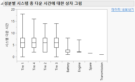

향후 10년 동안 자동차를 사용할 수 있는 기간은 3,600일에서 3,640일 사이일 것으로 예측합니다. "시스템 가용도의 점 추정" 그래프에 표시된 값이 1에 가까우므로 향후 10년 동안 대부분 자동차를 주행할 수 있다는 결론을 내립니다. 시스템 다운 시간의 가장 큰 원인이 되는 부품이 무엇인지 알아내려고 합니다.
5. "수리 가능 시스템 시뮬레이션 결과 - Number" 옆의 빨간색 삼각형을 클릭하고 부품별 시스템 총 다운 시간 상자 그림을 선택합니다.
그림 13.4 부품별 시스템 총 다운 시간 상자 그림 보고서(일부)
Partial Box Plot of System Total Downtime by Component Report
타이어가 자동차 시스템에 가장 많은 다운 시간을 유발한다는 결론을 내립니다. 평균 총 시스템 가용도를 높이기 위해 내구성이 높은 타이어를 사용하거나 다른 스페어 타이어를 휴대할 수도 있습니다.
