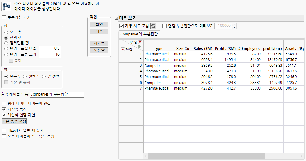

7. 테이블 > 부분집합을 선택하여 "부분집합" 창을 시작합니다.
그림 3.26 부분집합 창
Subset Window
8. 선택한 열로만 부분집합을 생성하려면 선택 열을 선택합니다. 추가 옵션을 선택하여 부분집합 테이블을 추가로 사용자 정의할 수도 있습니다.
9. 확인을 클릭합니다.
결과 부분집합 데이터 테이블에는 7개의 행과 3개의 열이 있습니다. "부분집합" 명령에 대한 자세한 내용은 JMP 사용의 데이터 테이블 부분집합 생성에서 확인하십시오.
