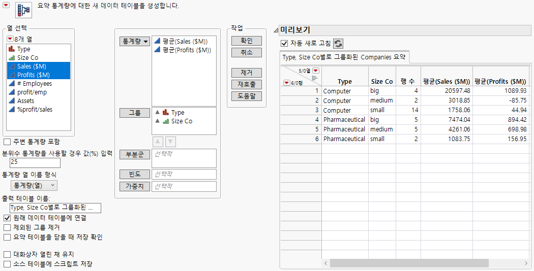

1. 도움말 > 샘플 데이터 폴더를 선택하고 Companies.jmp를 엽니다.
2. 테이블 > 요약을 선택합니다.
3. Type 및 Size Co를 선택하고 그룹을 클릭합니다.
4. Sales ($M) 및 Profits ($M)를 선택하고 통계량 > 평균을 클릭합니다.
그림 3.18 완료된 요약 창
Completed Summary Window
5. 확인을 클릭합니다.
Type 및 Size Co의 각 조합에 대해 Sales ($M) 평균과 Profit ($M) 평균이 계산됩니다.

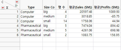

그림 3.19 요약 테이블
Summary Table
요약 테이블의 내용은 다음과 같습니다.
• 각 그룹화 변수(이 예의 경우 Type 및 Size Co)에 대한 열이 있습니다.
• 행 수 열에는 그룹화 변수의 각 조합에 해당하는 원래 테이블의 행 수가 표시됩니다. 예를 들어 원래 데이터 테이블에는 소규모 컴퓨터 회사에 해당하는 14개 행이 있습니다.
• 요청된 각 요약 통계량에 대한 열이 있습니다. 이 예에는 Sales ($M)의 평균 열과 Profits ($M)의 평균 열이 있습니다.
요약 테이블은 소스 테이블에 연결됩니다. 요약 테이블에서 행을 선택하면 소스 테이블에서도 해당 행이 선택됩니다.

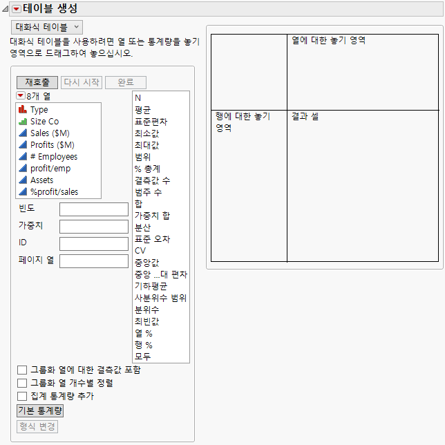

테이블 생성 예제
"테이블 생성" 명령을 사용하여 열을 작업 공간으로 드래그하면 그룹화 변수의 각 조합에 대한 요약 통계량을 생성할 수 있습니다. 이 예에서는 방금 "요약" 명령을 사용하여 생성한 것과 동일한 요약 정보를 "테이블 생성" 명령으로 생성하는 방법을 보여 줍니다.
2. 분석 > 테이블 생성을 선택합니다.
그림 3.20 테이블 생성 작업 공간
Tabulate Workspace

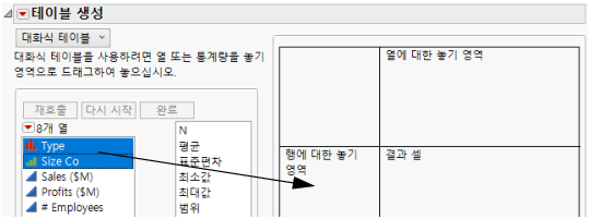

3. Type과 Size Co를 모두 선택합니다.
4. 선택한 항목을 행에 대한 놓기 영역으로 드래그하여 놓습니다.
그림 3.21 열을 행 영역으로 드래그
Dragging Columns to the Row Zone

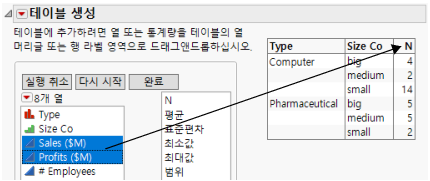

6. Sales ($M) 및 Profits ($M)를 모두 선택한 후 테이블의 개수로 드래그하여 놓습니다.
그림 3.23 매출 및 수익 추가
Adding Sales and Profit

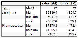

이제 테이블에는 그룹당 Sales ($M) 합과 Profits ($M) 합이 표시됩니다.
그림 3.24 합 테이블
Tabulation of Sums

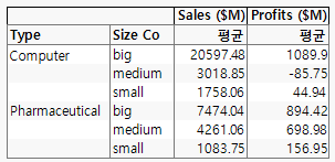

7. 마지막 단계는 합을 평균으로 변경하는 것입니다. 둘 중 하나의 합을 마우스 오른쪽 버튼으로 클릭하고 통계량 > 평균을 선택합니다.
그림 3.25 최종 테이블
Final Tabulation
이 평균은 요약 명령을 사용하여 구한 것과 동일합니다. Figure 3.25와 Figure 3.19를 비교하십시오.
