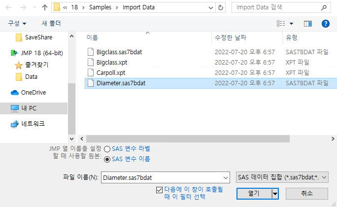

JMP에서 SAS 데이터 집합을 열려면
1. 파일 > 열기를 선택합니다.
2. (Windows에만 해당) Figure 3.50에 표시된 것과 같이 파일 이름 옆의 목록에서 SAS 데이터 집합을 선택합니다.
참고: SAS 변수 이름 및 형식이 유지되며 SAS 데이터 집합을 변경한 후에도 그대로 저장할 수 있습니다. 자세한 내용은 JMP 데이터를 SAS 데이터 집합으로 저장에서 확인하십시오.
3. 파일을 선택합니다.
그림 3.50 SAS 데이터 집합 열기
Open SAS Data Set
참고: 가져올 열을 선택하려면 열기 버튼의 화살표를 클릭하고 열 선택을 선택하십시오.
4. (선택 사항) 다음 옵션 중 하나를 선택합니다.
SAS 변수 라벨
JMP 데이터 테이블에서 SAS 변수 이름 대신 SAS 변수 라벨을 열 이름으로 사용합니다.
SAS 변수 이름
JMP 데이터 테이블에서 SAS 변수 라벨 대신 SAS 변수 이름을 열 이름으로 사용합니다.
5. (Windows의 경우 선택 사항) 다음 옵션 중 하나를 선택합니다.
SAS 9.4 확장 속성의 테이블 및 열 특성 적용
SAS 서버가 확장 속성(SAS 9.4)을 지원하는 경우 JMP 메타데이터를 저장할 때 확장 속성을 포함합니다. 이 설정은 "타사 데이터" 페이지의 "SAS 9.4 확장 속성" 환경 설정을 재정의합니다.
다음에 이 창이 호출될 때 이 필터 선택
기본 파일 유형 선택 사항을 파일 이름 목록 옆에서 선택하는 옵션으로 설정합니다. 이 체크박스를 선택할 경우 다음에 이 창을 열 때 기본 파일 유형이 SAS 데이터 집합이 됩니다.
