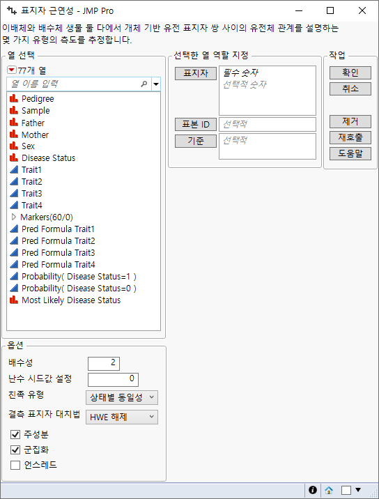

데이터 테이블에서 개체 쌍 간의 유전 관계를 보여 주는 정방 행렬을 추정하려면 분석 > 유전학 > 표지자 근연성을 선택하여 표지자 근연성 플랫폼을 시작합니다.
그림 5.3 표지자 근연성 시작 창
Marker Relatedness Launch Window
표지자
원하는 표지자 열을 선택하고 표지자를 클릭하여 분석할 표지자를 지정합니다.
표본 ID
각 행에 대한 고유 식별자를 제공할 수 있는 값을 가진 한 변수를 지정하려면 이 옵션을 사용합니다.
참고: 변수는 하나만 허용됩니다.
기준
기준 변수의 각 수준에 대해 개별 보고서를 생성합니다. 기준 변수가 둘 이상 할당되면 기준 변수의 가능한 각 수준 조합에 대해 개별 보고서가 생성됩니다.
배수성
연구 중인 실험 생물체의 배수성 수준을 지정할 수 있습니다. 이 값은 짝수여야 합니다.
난수 시드값 설정
난수 스트림을 시작할 음수가 아닌 정수를 지정하려면 이 옵션을 사용합니다. 값에 따라 알고리즘 결과가 달라집니다.
친족 유형
표본(행) 간의 관계를 평가하는 데 사용할 측정값 유형을 지정하려면 이 옵션을 사용합니다.
• 표지자 ID가 개체 근연성에 미치는 영향을 조사하려면 상태별 동일성을 선택합니다.
• 개체 근연성에 대한 상가적 표지자 효과를 조사하려면 상가적을 선택합니다.
• 개체 근연성에 대한 표지자 우성 효과를 조사하려면 우성을 선택합니다.
• 표지자 상호 작용이 개체 근연성에 미치는 영향을 조사하려면 상위성을 선택합니다.

결측 표지자 대치법
표지자 데이터가 결측이면 이 플랫폼이 실행되지 않습니다. 이 때문에 모든 결측 데이터가 대치되어야 합니다. 이 옵션을 사용하여 결측값 대치 방법을 지정할 수 있습니다.
– 각 유전자형 클래스의 빈도가 데이터에서 관측된 빈도로 설정되는 다항 분포에서 무작위 추출을 통해 결측 유전자형을 대치하려면 HWE 해제를 선택합니다.
– 각 유전자형 클래스의 빈도가 Hardy-Weinberg 평형을 가정했을 때의 기대 빈도로 설정되는 다항 분포에서 무작위 추출을 통해 결측 유전자형을 대치하려면 HWE 설정을 선택합니다.
– 허용되는 값(0, 1, 2, ..., K) 중 하나를 무작위로 할당하려면 랜덤을 선택합니다. 이때 K는 배수성 수준입니다.
– 0과 배수성 값 사이의 지정된 정수로 결측 유전자형을 대치하려면 지정됨을 선택합니다.

주성분
정방 행렬의 주성분을 계산하고 그림에 표시하려면 이 상자를 선택합니다.
군집화
표지자 근연성을 기준으로 개체를 군집화하려면 이 상자를 선택합니다.
언스레드
멀티스레딩을 제한합니다. 계산 속도를 높이려면 이 옵션을 선택 취소합니다.
