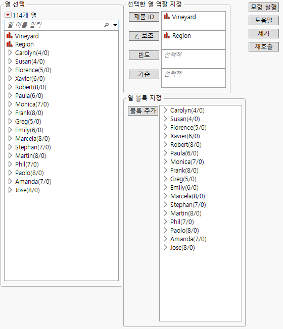

분석 > 소비자 조사 > 다중 요인 분석을 선택하여 다중 요인 분석 플랫폼을 시작합니다.
그림 7.4 다중 요인 분석 시작 창
The Multiple Factor Analysis Launch Window
"열 선택"의 빨간색 삼각형 메뉴에 포함된 옵션에 대한 자세한 내용은 JMP 사용의 “Column Filter Menu”에서 확인하십시오.
제품 ID
분석할 항목 또는 제품 열을 지정합니다.
Z, 보조
보조 변수로 사용할 열을 지정합니다. 이러한 변수는 연관성을 식별하는 데 관심이 있는 변수이지만 계산에는 포함되지 않습니다.
빈도
분석의 각 행에 빈도를 할당하는 숫자 값이 포함된 하나의 열을 식별합니다.
기준
개별 분석을 정의하는 수준이 포함된 하나 이상의 열입니다. 지정된 열의 각 수준에 대해 해당 행은 사용자가 지정한 다른 변수를 사용하여 분석됩니다. 결과는 개별 보고서에 제공됩니다. 기준 변수가 둘 이상 할당되면 기준 변수의 가능한 각 수준 조합에 대해 개별 보고서가 생성됩니다.
블록 추가
블록에 하나 이상의 열을 추가하는 데 사용합니다.
– 개별 열을 단일 블록으로 추가합니다.
– 열 그룹을 블록으로 추가합니다.
– 선택한 블록에 개별 열을 추가합니다.
팁: 플랫폼을 실행하기 전에 열을 블록으로 그룹화하면 여러 열 그룹을 선택하여 블록으로 역할을 지정하는 작업을 한 번만 하면 됩니다. 그렇지 않으면 각 블록에 대해 각 열 그룹을 선택하고 한 번에 한 블록씩 "블록 추가"를 클릭해야 합니다. 블록 이름을 두 번 클릭하여 이름을 변경할 수 있습니다.
