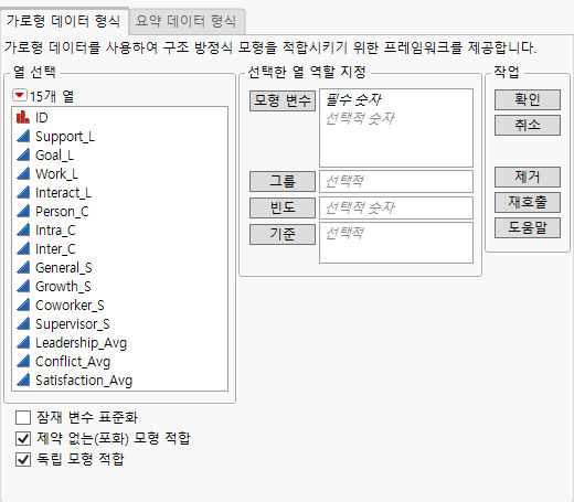

그림 8.4 구조 방정식 모형 시작 창
Structural Equation Models Launch Window

시작 창에는 두 가지 데이터 형식에 대한 탭이 있습니다.
가로형 데이터 형식
데이터 테이블의 각 행이 단일 관측값에 해당하고 열에 모형에 사용할 변수가 포함된 경우에 선택합니다. 결측값만 포함된 행은 분석에서 제외됩니다.

Image shown here시작 창 옵션
모형 변수
모형에 포함할 열입니다. 하나 이상의 열을 지정해야 합니다. 모든 열에는 숫자 데이터 유형과 연속형 모델링 유형이 있어야 합니다.
요약 데이터 형식의 경우 모형 변수 열은 요약 데이터에 대한 상관 행렬 또는 공분산 행렬을 포함하는 열입니다.
그룹
("가로형 데이터 형식"에만 사용 가능) 다중 그룹 분석을 위한 그룹화 변수를 지정하는 열이며, 그룹 간 효과에 대한 등식 제약 조건을 테스트할 수 있습니다. 이 변수는 수준 수가 몇 개뿐인 범주형 변수여야 합니다.
빈도
분석의 각 행에 빈도를 할당하는 숫자 값이 포함된 열입니다.
기준
("가로형 데이터 형식"에만 사용 가능) 변수의 각 수준에 대한 개별 분석으로 구성된 보고서를 생성하는 열입니다. 기준 변수가 둘 이상 할당되면 기준 변수의 가능한 각 수준 조합에 대해 개별 분석이 생성됩니다.
주의: 기준 변수를 사용하면 다중 그룹 분석 모형이 적합되지 않습니다. 다중 그룹 분석을 수행하려면 그룹 변수를 지정해야 합니다.
평균
("요약 데이터 형식"에만 사용 가능) 상관 행렬 또는 공분산 행렬의 각 행에 있는 변수에 해당하는 평균 열입니다. 지정하지 않으면 평균이 0으로 간주됩니다.
표준편차
("요약 데이터 형식"에만 사용 가능) 상관 행렬 또는 공분산 행렬의 각 행에 있는 변수에 해당하는 표준편차 열입니다. 지정하지 않으면 표준편차가 입력 행렬 대각선의 제곱근으로 간주됩니다.
라벨
("요약 데이터 형식"에만 사용 가능) 상관 행렬 또는 공분산 행렬의 각 행에 있는 변수에 해당하는 라벨 열입니다. 지정하지 않으면 입력 행렬이 포함된 열의 이름이 "모형 규격" 보고서의 변수에 사용됩니다.
잠재 변수 표준화
이 옵션을 선택하면 분산을 1로 고정하고 모든 적재를 자유롭게 추정할 수 있도록 하여 잠재 변수의 척도를 설정합니다.
제약 없는 모형 적합
이 옵션을 선택하면 첫 번째 모형을 적합시킬 때 제약 없는 모형이 자동으로 적합됩니다. 그런 다음 "모형 비교" 보고서에서 적합 모형을 제약 없는 모형과 비교할 수 있습니다. 제약 없는 모형은 데이터에 구조를 적용하지 않고 지정된 모형 변수의 모든 평균, 분산 및 공분산을 적합시키는 완전 포화 모형입니다.
독립 모형 적합
이 옵션을 선택하면 첫 번째 모형을 적합시킬 때 독립 모형이 자동으로 적합됩니다. 그런 다음 "모형 비교" 보고서에서 적합 모형을 독립 모형과 비교할 수 있습니다. 독립 모형은 지정된 모형 변수의 모든 평균과 분산을 적합시킵니다. 지정된 모형 변수에서 모든 공분산이 0으로 고정되므로 매우 제한적인 모형이 됩니다.
표본 크기
("요약 데이터 형식"에만 사용 가능) 요약 데이터로 나타내는 관측값 수를 지정합니다.
