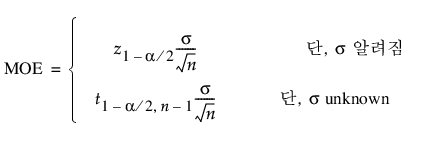

양측 신뢰 구간의 MOE(오차 한계)는 다음과 같이 계산됩니다.
Equation shown here

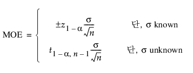

단측 신뢰 구간의 MOE는 다음과 같이 계산됩니다.
Equation shown here
다음은 각 요소에 대한 설명입니다.
a는 유의 수준입니다.
z1-α는 정규 분포의 (1 - a)번째 분위수입니다.
t1-α,ν은 자유도가 n인 중심 t 분포의 (1 - a)번째 분위수입니다.
s는 가정된 모표준편차입니다.
n은 표본 수입니다.

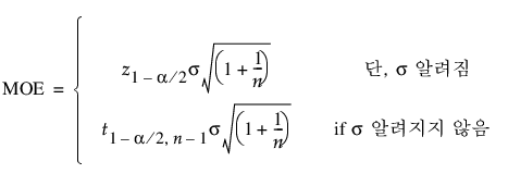

예측 구간의 MOE(오차 한계)는 다음과 같이 계산됩니다.
Equation shown here

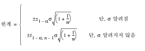

한계는 다음과 같이 계산됩니다.
Equation shown here
다음은 각 요소에 대한 설명입니다.
a는 유의 수준입니다.
s는 가정된 모표준편차입니다.
n은 표본 수입니다.

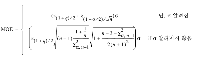

모비율 q를 포함하는 양측 공차 구간의 경우 공차 구간의 MOE(오차 한계)는 다음과 같이 계산됩니다.
Equation shown here

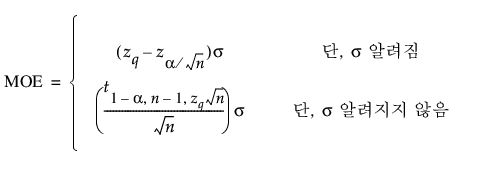

모비율 q를 포함하는 단측 공차 구간의 경우 공차 구간의 MOE(오차 한계)는 다음과 같이 계산됩니다.
Equation shown here
다음은 각 요소에 대한 설명입니다.
a는 유의 수준입니다.
zα는 정규 분포의 a번째 분위수입니다.
c2α,ν은 자유도가 n인 중심 c2 분포의 a번째 분위수입니다.
s는 가정된 모표준편차입니다.
n은 표본 수입니다.
