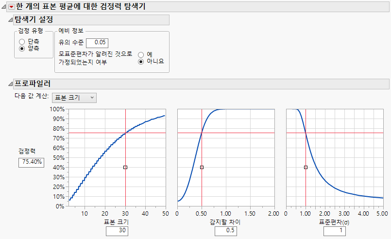

그림 29.1 한 개의 표본 평균에 대한 표본 크기 탐색기
Sample Size Explorer for One Sample Mean
