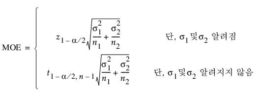

두 개의 독립 표본 평균에 대한 오차 한계 탐색기의 통계 상세 정보
모평균의 차이를 알아내기 위한 구간 계산은 s1과 s2가 알려져 있는지 여부에 따라 각각 표준 정규 분포와 t 분포를 기반으로 합니다.
MOE(오차 한계)는 다음과 같이 계산됩니다.
Equation shown here

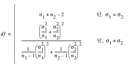

s1과 s2가 알려지지 않은 경우 MOE는 다음과 같이 계산됩니다.
Equation shown here
여기서,
Equation shown here
s가 알려진 경우 MOE는 다음과 같이 계산됩니다.
Equation shown here

a는 유의 수준입니다.
z1-α는 정규 분포의 (1 - a)번째 분위수입니다.
t1-α,ν은 자유도가 n인 중심 t 분포의 (1 - a)번째 분위수입니다.
n1과 n2는 그룹 표본 크기입니다.
s1과 s2는 가정된 그룹 표준편차입니다.
