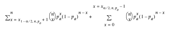

정확 검정의 경우 대립가설의 형태에 따라 검정력이 계산됩니다.
상단측 대립가설의 경우:
Equation shown here
하단측 대립가설의 경우:
Equation shown here
양측 대립가설의 경우:
Equation shown here
Equation shown here
여기서 xq,n,p는 시행 횟수가 n이고 확률이 p인 이항 분포의 q번째 분위수입니다.

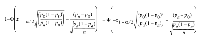

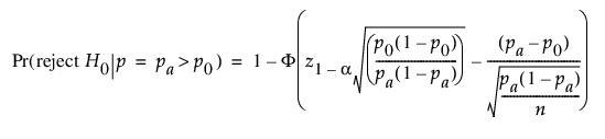

정규 근사의 경우 대립가설의 형태에 따라 검정력이 계산됩니다.
상단측 대립가설의 경우:
Equation shown here

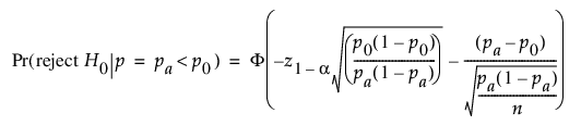

하단측 대립가설의 경우:
Equation shown here
양측 대립가설의 경우:
Equation shown here
Equation shown here
