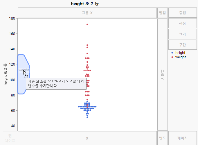

변수를 병합하면 두 변수가 동일한 축에 배치되고 두 변수에 대한 단일 그래프가 생성됩니다. 변수에 따라 그림의 요소에 색상이 지정되고 그림 오른쪽에 범례가 나타납니다. 점을 표시할 때 축 조합으로 정의된 각 값 또는 범주에 대해 점이 무작위로 지터링됩니다.
• 빈 영역으로 시작하는 경우 목록에서 여러 변수를 강조 표시하고 동시에 영역으로 드래그합니다.
• 영역에 이미 변수가 있고 더 추가하려는 경우 그래프 영역에서 대칭 다각형 셰이프가 나타날 때까지 새 변수를 영역 안쪽으로 드래그합니다.
그림 3.11 기존 변수와 병합된 새 변수
New Variable Merged with Existing Variable
