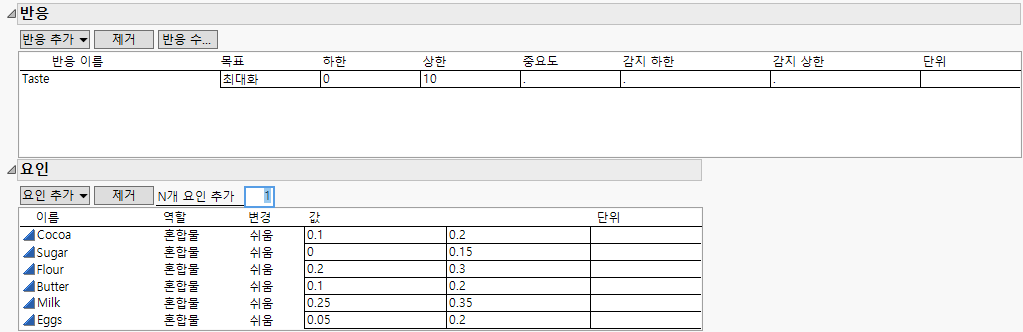

2. "반응 이름" 아래의 Y를 두 번 클릭하고 Taste를 입력합니다.
기본 목표는 "최대화"로 되어 있습니다. Taste 등급을 최대화해야 하므로 목표를 변경하지 마십시오.
3. "하한" 아래를 클릭하고 0을 입력합니다.
최하위 등급이 0입니다.
4. "상한" 아래를 클릭하고 10을 입력합니다.
최상위 등급이 10입니다.
5. "중요도" 아래 영역은 비워 둡니다.
반응이 하나뿐이므로 기본적으로 반응의 중요도가 1로 지정됩니다.
6. 도움말 > 샘플 데이터 폴더를 선택하고 Design Experiment/Cake Factors.jmp를 엽니다.
7. "사용자 설계"의 빨간색 삼각형을 클릭하고 요인 불러오기를 선택합니다.
그림 5.54 완료된 반응 및 요인
Completed Responses and Factors
요인은 모두 혼합물 요인입니다. 실험의 설정 범위를 정의하는 "값"은 요인마다 다릅니다.

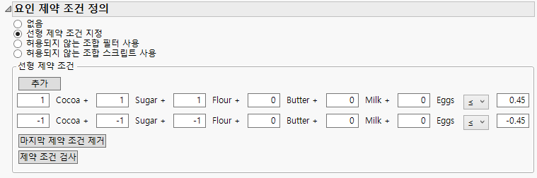

8. "요인 제약 조건 정의" 섹션에서 선형 제약 조건 지정을 선택합니다.
9. "선형 제약 조건" 패널에서 추가를 두 번 클릭합니다.
10. Figure 5.55에 표시된 제약 조건을 입력합니다.
그림 5.55 요인 제약 조건 정의
Define Factor Constraints
두 번째 제약 조건은 Cocoa, Sugar, Flour의 합이 0.45보다 크거나 같음을 지정하는 것과 동등합니다. 두 제약 조건은 Cocoa, Sugar, Flour가 혼합물의 정확히 45%를 차지하여 젖은 요인이 나머지 55%를 구성한다는 것을 의미합니다.

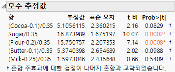

"모수 추정값" 보고서는 Sugar와 Flour가 유의 수준 0.05에서 유의함을 나타냅니다.
그림 5.57 모수 추정값 보고서
Parameter Estimates Report
