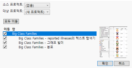

1. 도움말 > 샘플 데이터 폴더를 선택하고 Big Class Families.jmp를 엽니다.
2. "Distribution", "Text Explorer" 및 "Graph Builder" 스크립트를 실행합니다.
3. 어느 창에서든 창 > 프로젝트 간 이동을 선택합니다.
4. 프로젝트에 열려 있지 않은 파일을 보려면 "소스 프로젝트"를 (없음)으로 그대로 둡니다.
5. 선택한 파일을 새로 생성한 프로젝트로 이동하려면 "대상 프로젝트"를 (새 프로젝트)로 그대로 둡니다.
6. Big Class Families.jmp 옆의 체크박스를 선택합니다. 데이터 테이블과 연결된 그래프도 선택됩니다.
그림 11.26 프로젝트 간 창 이동
Move Windows To/From Project
7. 확인을 클릭합니다. 선택한 테이블과 보고서로 새 프로젝트가 생성됩니다.
