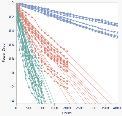

비선형 경로 모형 규격을 쉽게 설명하기 위해 Device B.jmp 데이터 테이블을 엽니다. 이 데이터는 네 가지 온도 수준에 대해 34개 유닛에서 측정한 전력 감소 값으로 구성됩니다. 다음 단계를 수행하십시오.
1. 도움말 > 샘플 데이터 폴더를 선택하고 Reliability/Device B.jmp를 엽니다.
2. 분석 > 신뢰성 및 생존 > 열화를 선택합니다.
3. "반복 측정 열화" 탭에서 Power Drop을 선택하고 Y, 반응을 클릭합니다.
4. Hours를 선택하고 시간을 클릭합니다.
5. Degrees C를 선택하고 X를 클릭합니다.
온도 설정은 실험의 가속 요인입니다.
6. Device를 선택하고 라벨, 시스템 ID를 클릭합니다.
7. 확인을 클릭합니다.
데이터의 초기 중첩 그림이 나타납니다.
그림 16.7 Device B 중첩 그림
Device B Overlay Plot

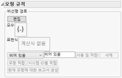

열화 경로는 처음 수백 시간 동안 선형으로 나타나다가 곡선을 그리기 시작합니다. 비선형 모형을 적합시키려면 "열화 데이터 분석"의 빨간색 삼각형 메뉴에서 열화 경로 스타일 > 비선형 경로를 선택하여 비선형 경로 모형 규격 개요(Figure 16.8)를 표시합니다.
참고: Figure 16.8에 표시된 "편집" 버튼을 나타내려면 열화 플랫폼을 시작하기 전에 대화식 계산식 편집기 환경 설정(파일 > 환경 설정 > 플랫폼 > 열화 > 대화식 계산식 편집기 사용)을 선택해야 합니다.
그림 16.8 초기 비선형 모형 규격 개요
Initial Nonlinear Model Specification Outline
모형을 생성하는 첫 번째 단계는 처음에 비어 있음으로 표시된 메뉴의 옵션 중 하나를 선택하는 것입니다.
• "반응 속도" 모형에 대한 자세한 내용은 반응 속도 모형에서 확인하십시오.
• "상수 비율" 모형에 대한 자세한 내용은 상수 비율 모형에서 확인하십시오.
• "예측 열" 사용에 대한 자세한 내용은 예측 열에서 확인하십시오.

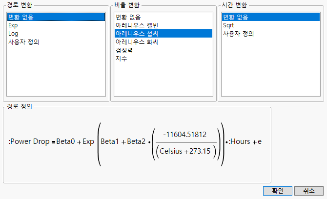

"상수 비율" 옵션은 시간에 대해 선형이거나, 반응 또는 시간을 변환한 후 시간에 대해 선형인 열화 경로를 모델링하는 데 사용됩니다. 반응 속도는 온도만의 함수입니다.
Figure 16.8에 표시된 메뉴에서 상수 비율을 선택합니다. 경로, 비율 및 시간에 대한 변환을 입력하는 "상수 비율 모형 설정" 창이 나타납니다.
그림 16.9 상수 비율 변환
Constant Rate Transformation
각 변환을 선택하면 연결된 계산식이 왼쪽 하단에 나타납니다(Figure 16.9 참조).
모든 선택이 완료되면 확인을 클릭하여 보고서로 돌아갑니다. 모형 규격의 모든 기능에 대한 자세한 내용은 모형 규격 상세 정보에서 확인하십시오.

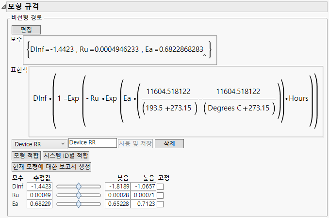

이제 모수 구문을 사용하는 스크립트 상자에 모형이 표시됩니다. 모수의 초기값은 데이터에서 추정됩니다. 모수를 사용하는 모형 생성에 대한 자세한 내용은 사용자 모형 적합 또는 예측 및 전문 모델링의 비선형 회귀에서 확인하십시오.
원하는 경우 텍스트 상자에 이름을 입력하여 모형 이름을 지정합니다. 이 예에서는 "Device RR"이라는 이름을 사용합니다. 그런 다음 사용 및 저장 버튼을 클릭하여 모형을 입력하고 다른 버튼과 기능을 활성화합니다. Figure 16.11에서는 "사용 및 저장" 버튼을 클릭한 후의 "모형 규격" 창을 보여 줍니다.
그림 16.11 모형 규격
Model Specification
• 모형 적합 버튼은 모형을 데이터에 적합시키는 데 사용됩니다.
• 시스템 ID별 적합은 모형을 라벨, 시스템 ID의 모든 수준에 적합시키는 데 사용됩니다.
• 삭제 버튼은 모형 메뉴에서 모형을 삭제하는 데 사용됩니다.
• 현재 모형에 대한 보고서 생성 버튼은 현재 모형 설정에 대한 보고서를 생성합니다. 자세한 내용은 열화 모형 요약 보고서에서 확인하십시오.
모수가 변할 때 모형에 미치는 영향을 시각화하기 위한 슬라이더와 함께 초기 모수 값이 하단에 표시됩니다. 적합선은 "중첩" 그림에 표시됩니다. 모수 슬라이더를 이동하여 모수의 변화가 적합선에 미치는 영향을 확인할 수 있습니다.
다음은 반응 속도 모형의 모수입니다(Meeker & Escobar 1998 참조).
• Dinf(D∞) - 점근 열화 수준
• Ru(RU) - 사용 온도(tempU)에서의 반응 속도
• Ea(Ea) - 반응별 활성화 에너지
위의 모수는 다음과 같이 계산됩니다.
D(t; temp) = D∞ x {1-exp[-RU x AF(temp) x t]}
여기서 RU는 사용 온도(tempU)에서의 반응 속도이고, RU x AF(temp)는 일반 온도(temp)에서의 반응 속도입니다. 이때 temp > tempU, AF(temp) > 1입니다.
및
AF(temp) = Equation shown here
여기서 tempUK와 tempK는 켈빈 척도로 표현된 온도입니다.
최적 모수 값을 계산하려면 모형 적합 또는 시스템 ID별 적합 버튼을 클릭합니다.
모수 값을 고정하려면 모수에 대해 고정 아래의 상자를 선택합니다. 고정된 모수는 모형 적합 프로세스에서 일정하게 유지됩니다.
