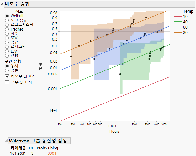

수명 분포 적합 플랫폼의 "비모수 중첩" 그림은 산점도 다음에 나타납니다. 이 그림을 검토하여 그룹 간 차이를 쉽게 감지할 수 있습니다. 이러한 차이를 보기 위해 다른 척도를 선택할 수 있습니다. 비모수 적합 확률도에서 구간 유형을 "동시"와 "점별" 간에 변경할 수 있습니다("비모수 CI 표시"를 선택한 경우 표시되는 결과). 모수 신뢰 구간을 표시할지 아니면 비모수 신뢰 구간을 표시할지도 선택할 수 있습니다.
점별 추정값은 그림에 95% 점별 신뢰 대역을 표시하는 반면, 동시 신뢰 구간은 그림에 모든 그룹에 대한 동시 신뢰 대역을 표시합니다. Meeker & Escobar(1998, ch. 3)에서는 수명 분석에서 점별 신뢰 구간과 동시 신뢰 구간 및 동시 신뢰 구간의 동기에 대해 설명합니다.
Wilcoxon 그룹 동질성 검정
이 예에서 Figure 4.7에 표시된 Wilcoxon 그룹 동질성 검정은 그룹 간에 차이가 있음을 나타냅니다. 높은 카이제곱 값과 낮은 p 값은 "비모수 중첩" 그림의 Temp 그룹 간에 나타나는 차이와 일치합니다.
그림 4.7 비모수 중첩 그림과 Wilcoxon 검정
