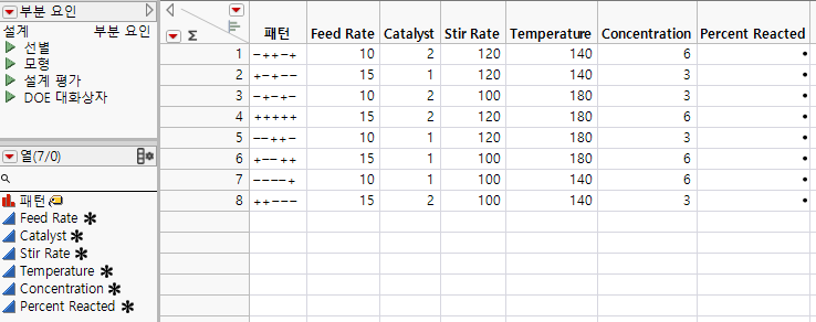

"선별 설계" 테이블의 왼쪽 위에 있는 테이블 패널에는 다음 스크립트가 포함되어 있습니다. 스크립트를 실행하려면 스크립트 이름 옆의 녹색 삼각형을 클릭합니다.
그림 10.11 설계 데이터 테이블
The Design Data Table
테이블 이름은 해당 테이블을 생성한 설계 유형입니다.
설계 테이블에는 다음과 같은 스크립트가 포함되어 있습니다.
선별
DOE > 전통적 설계 > 요인 선별 > 2수준 선별 적합 플랫폼을 실행합니다. 모든 요인이 2수준인 경우에만 제공됩니다.
모형
분석 > 모형 적합 플랫폼을 실행합니다.
설계 평가
DOE > 설계 진단 > 설계 평가 플랫폼을 실행합니다.
DOE 대화상자
설계 테이블을 생성하는 데 사용된 "선별 설계" 창을 다시 생성합니다. 또한 이 스크립트는 설계를 생성하는 데 사용된 난수 시드값도 포함합니다.
반응 데이터를 분석하려면 선별 또는 모형 스크립트를 실행합니다.
"설계 목록"에서 설계를 선택한 경우 설계 테이블에 패턴 열이 포함됩니다. 패턴 열에는 지정된 행의 런을 요약하는 항목이 포함되어 있습니다. 하한 설정은 "–", 상한 설정은 "+", 중앙점은 "0"으로 각각 나타냅니다. 패턴은 그림에서 라벨 변수로 유용할 수 있습니다.
