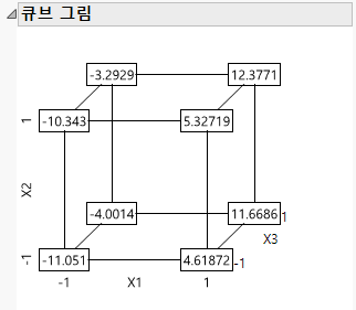

그림 10.1 부분 요인 설계의 결과
Results from a Fractional Factorial Design
