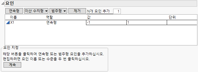

요인
"요인" 섹션에서 선별 설계의 요인을 추가합니다.
팁: "요인" 섹션을 완료하면 빨간색 삼각형 메뉴에서 요인 저장을 선택하는 것이 좋습니다. 이 옵션을 사용하면 요인 이름, 역할, 변경 및 값을 데이터 테이블에 저장하여 나중에 DOE 플랫폼에서 다시 불러올 수 있습니다.
그림 10.10 요인
Factors
연속형
연속형 요인을 추가합니다. 결과 데이터 테이블의 데이터 유형은 숫자입니다. 연속형 요인은 개념적으로 공정 및 측정 시스템의 제한을 고려하여 사용자가 제공하는 하한과 상한 사이의 어떤 값이든 설정할 수 있는 요인입니다.
이산 수치형
이산 수치형 요인을 추가합니다. 이산 수치형 요인은 이산형 숫자 값만 가질 수 있습니다. 이러한 값에는 묵시적 순서가 있습니다. 결과 데이터 테이블의 데이터 유형은 숫자입니다.
선별 설계는 이산 수치형 요인의 모든 수준을 포함하며 수준의 균형을 맞추려고 시도합니다. "모형 적합"에서는 이산 수치형 요인을 연속형 예측 변수로 처리합니다.
수준 수가 k개(k > 2)인 이산 수치형 요인의 기본값은 정수 1, 2, ..., k입니다. k = 2 수준이 있는 이산 수치형 요인의 기본값은 -1과 1입니다. 기본값을 실험에 사용할 설정으로 바꿉니다.
범주형
범주형 요인을 추가합니다. 클릭하여 수준 수를 선택하거나 지정합니다. 결과 데이터 테이블의 데이터 유형은 문자입니다. 수준의 값 순서는 왼쪽에서 오른쪽으로 입력되는 값의 순서입니다. 이 순서는 설계 데이터 테이블이 생성된 후 "값 순서" 열 특성에 저장됩니다.
범주형 요인의 기본값은 L1, L2,..., Lk이며 여기서 k는 지정한 수준 수입니다. 기본값을 실험과 관련된 수준 이름으로 바꿉니다.
제거
선택한 요인을 제거합니다.
N개 요인 추가
여러 요인을 추가합니다. 추가할 요인 수를 입력하고 요인 추가를 클릭한 후 요인 유형을 선택합니다. 유형이 다른 여러 요인을 추가하려면 N개 요인 추가를 반복합니다.
이름
요인의 이름입니다. 요인을 추가하면 X1, X2 등의 기본 이름이 지정됩니다. 이 이름을 변경하려면 이름을 두 번 클릭한 후 원하는 이름을 입력합니다.
역할
요인의 설계 역할입니다. 요인의 "설계 역할" 열 특성은 데이터 테이블에 저장됩니다. 이 특성은 요인 유형이 적절하게 모델링되도록 합니다. 요인의 역할에 따라 데이터 테이블에 저장되는 다른 요인 특성이 결정됩니다. 자세한 내용은 요인 열 특성에서 확인하십시오.
값
요인에 대한 실험 설정입니다.
단위
(선택적) 요인과 관련된 단위입니다.
