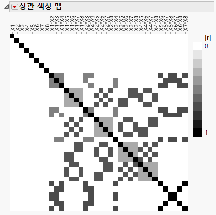

10. 회색 표시 아이콘을 클릭하여 "설계 평가" 섹션을 엽니다. 그런 다음 회색 표시 아이콘을 클릭하여 "상관 색상 맵" 섹션을 엽니다. 색상 맵을 사용하여 설계 구조를 이해하거나 다른 설계 옵션과 비교할 수 있습니다.
그림 10.30 16회 런 혼합 수준 선별 설계의 상관 색상 맵
Color Map on Correlations for 16 Run Mixed-Level Screening Design
색상 맵을 사용하여 주효과가 2요인 교호작용과 상관관계가 없음을 확인할 수 있습니다.
