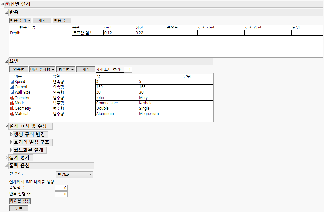

반응 지정
1. DOE > 전통적 설계 > 요인 선별 > 선별 설계를 선택합니다.
2. "반응" 패널에서 "반응 이름" 아래의 Y를 두 번 클릭하고 Depth를 입력합니다.
기본 목표는 최대화로 되어 있습니다. 이 실험에서는 허용 한계(0.12, 0.22) 내에서 목표 깊이 0.17을 얻을 수 있는 요인 설정을 찾으려고 합니다.
3. 기본 목표 최대화를 클릭한 후 목표값 일치로 변경합니다.
4. 하한 아래를 클릭하고 0.12를 입력합니다.
5. 상한 아래를 클릭하고 0.22를 입력합니다.
6. 중요도 아래 영역은 비워 둡니다.
반응이 하나뿐이므로 기본적으로 반응의 중요도가 1로 지정됩니다.
완료된 "반응" 섹션이 Figure 10.2에 나와 있습니다. 이제 요인을 지정합니다.

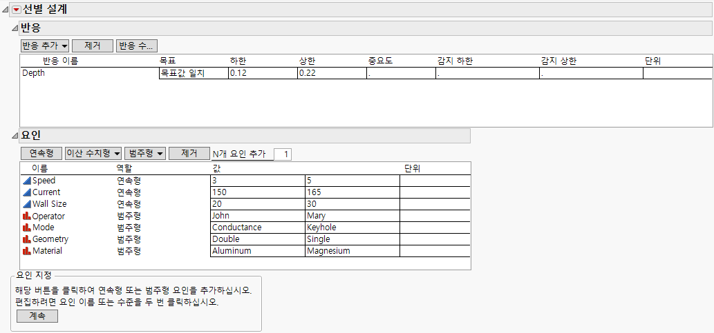

요인 지정
N개 요인 추가 상자에 3을 입력하고 연속형을 클릭합니다.
7. X1을 두 번 클릭하고 Speed를 입력합니다.
8. Tab 키를 사용하여 나머지 값 및 요인에서 이동합니다. 다음과 같이 변경합니다.
a. Speed 값을 3과 5로 변경합니다.
b. X2를 Current로 변경하고 값을 150과 165로 변경합니다.
c. X3을 Wall Size로 변경하고 값을 20과 30으로 변경합니다.
9. N개 요인 추가 상자에 4를 입력하고 범주형 > 2수준을 선택합니다.
10. X4를 두 번 클릭하고 Operator를 입력합니다.
11. Tab 키를 사용하여 나머지 값 및 요인에서 이동합니다. 다음과 같이 변경합니다.
a. Operator 값을 John과 Mary로 변경합니다.
b. X5를 Mode로 변경하고 값을 Conductance와 Keyhole로 변경합니다.
c. X6을 Geometry로 변경하고 값을 Double과 Single로 변경합니다.
d. X7을 Material로 변경하고 값을 Aluminum과 Magnesium으로 변경합니다.
그림 10.2 용접 실험의 반응 및 요인

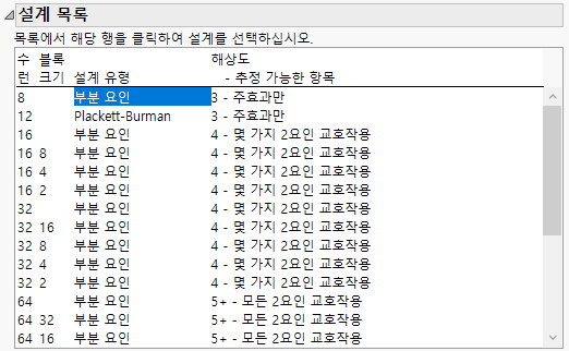

지정한 요인과 수준 조합을 표준 부분 요인 설계에서 수용할 수 있으므로 "선별 유형 선택" 패널이 나타납니다. 목록에서 표준 설계를 선택하거나 주효과 설계를 구성할 수 있습니다.
참고: 다음 단계에서 난수 시드값을 설정하면 이 예에 나오는 결과가 재현됩니다. 설계를 직접 구성할 때는 이 단계가 필요하지 않습니다.
2. (선택 사항) "선별 설계"의 빨간색 삼각형을 클릭하고 난수 시드값 설정을 선택한 후 12345를 입력하고 확인을 클릭합니다.
3. 기본 선택인 부분 요인 설계 목록에서 선택을 적용하고 계속을 클릭합니다.
4. 첫 번째 부분 요인 설계를 선택합니다.
그림 10.3 연속형 요인 3개와 범주형 요인 4개에 대한 설계 목록
Design List for Three Continuous Factors and Four Categorical Factors
이렇게 하면 8회 런의 해상도 3 부분 요인 설계가 지정됩니다. 해상도에 대한 자세한 내용은 선별 설계의 해상도에서 확인하십시오.
5. 계속을 클릭합니다.

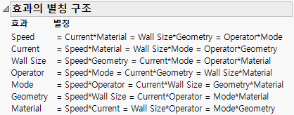

6. "설계 표시 및 수정"에서 "효과의 별칭 구조" 섹션을 엽니다.
그림 10.5 8회 런 부분 요인 설계의 별칭 구조
Aliasing for an Eight-Run Fractional Factorial Design
해상도 3 설계를 선택했습니다(Figure 10.3). 해상도 3 설계에서는 일부 주효과가 이원 교호작용과 교락됩니다. "효과의 별칭 구조" 섹션에서는 이 해상도 3 설계에서 모든 주효과가 3개의 이원 교호작용과 완전히 교락되어 있음을 나타냅니다. 이원 교호작용의 활성이 의심된다면 이것은 잘못된 설계입니다. 교락에 대한 설명은 2수준 정칙 부분 요인에서 확인하십시오.

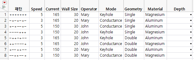

7. 테이블 생성을 클릭합니다.
그림 10.6 설계 데이터 테이블
The Design Data Table
다음 사항에 유의하십시오.
– 이 테이블에는 앞에서 지정한 반응, 요인 및 수준 이름이 사용됩니다.
– 패턴 열에는 설계 런에 대한 상한 및 하한 설정 할당이 표시됩니다.
– 이 부분 요인 설계는 해상도 3 설계입니다. 이 설계를 사용하여 8회 런으로 7개 요인의 주효과를 연구할 수 있습니다.

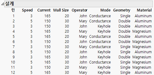

그림 10.7 주효과 선별 설계
Main Effects Screening Design

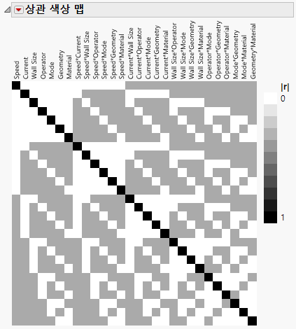

9. "설계 평가" 섹션을 열고 "상관 색상 맵" 섹션을 엽니다.
그림 10.8 12회 런 주효과 선별 설계의 상관 색상 맵
Color Map on Correlations for 12-Run Main Effects Screening Design
"상관 색상 맵"에서는 주효과 간에 상관관계가 없음을 보여 줍니다. 이는 색상 맵 왼쪽 위의 흰색 비대각 셀로 표시됩니다. 각 주효과는 일부 이원 교호작용과 부분적으로 별칭 관계가 있습니다(회색 셀로 표시). 회색 셀 중 하나를 커서로 가리키면 절대 상관이 0.333으로 표시됩니다.
