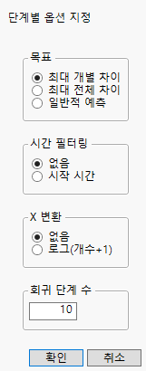

단계별 회귀
단계별 회귀 분석을 위한 옵션을 지정할 수 있는 "단계별 회귀" 창을 표시합니다. 단계별 회귀를 사용하여 공정에서 수율 감소의 원인이 되는 문제를 찾을 수 있습니다. 각 회귀 단계에서 음수 수율이 가장 큰 항에 따라 항이 입력됩니다. 이렇게 하면 수율에 가장 큰 영향을 미치는 공정 단계를 식별하는 데 도움이 됩니다. 단계별 회귀는 각 회귀 단계에서 항이 모형에 입력된 순서를 보여 주는 테이블을 제공합니다.
참고: 시작 창에서 "목표: Y 최소화" 옵션을 선택한 경우에는 단계별 회귀가 수율 증가의 원인이 되는 항을 감지하도록 조정됩니다.
목표
단계별 회귀 모형에 사용되는 기준을 지정합니다. "최대 개별 차이" 옵션은 개별적으로 수율을 가장 많이 변경시키는 항을 식별합니다. "최대 전체 차이" 옵션은 전체 차이(차이에 영향을 받는 유닛 수를 곱한 값)를 가장 크게 만드는 항을 식별합니다. "일반적 예측" 옵션은 기존의 단계별 회귀 모형을 생성합니다.
시간 필터링
단계별 회귀 모형에서 성분의 시작 시간을 사용할 수 있습니다. "없음" 옵션을 선택하면 전체 기간에 대한 평균이 시간으로 사용됩니다. "시작 시간" 옵션을 선택하면 특정 시작 시간에 성분이 실패할 수 있습니다. 시작 시간은 음수 수율 효과를 최대화하는 시간입니다. "시작 시간" 옵션을 선택하면 "단계별 회귀" 보고서 테이블에 "시작 시간" 열이 포함됩니다.
X 변환
단계별 회귀에서 X, 공정 변수에 대해 일반 개수 데이터 또는 로그(개수+1) 데이터를 사용할 수 있습니다. "로그(개수+1)" 옵션은 빈도 수가 높으면 회귀 분석에서 선형 영향력이 적도록 회귀 분석의 변수를 변환합니다. "없음" 옵션을 선택하면 높은 빈도 수가 회귀 분석에서 선형 영향력을 가집니다.
회귀 단계 수
단계별 회귀 분석의 단계 수입니다. 기본값은 10입니다.
그림 27.4 단계별 회귀 창
Stepwise Regression Window
